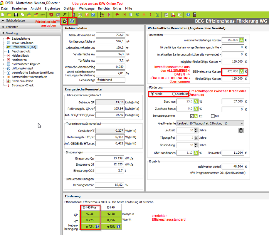

Das Förderprogramm Wohngebäude-Neubau 261 und 461 ist möglich, wenn der Primärenergiebedarf und der Transmissionswärmeverlust der Gebäudehülle kleiner oder gleich den Anforderungswerten der KfW (Anforderung nach GEG Neubau) ist und die Nebenbedingungen für ein KfW 40 oder KfW 40+ Haus erfüllt sind.
Maske Effizienzhaus Neubau
Vorgehen zum Bearbeiten der Förderprogramme
  1. Wechseln Sie links im Register BERATUNG auf den Eintrag EFFIZIENZHAUS.
  2. Es erscheint die folgende Maske: siehe Bild In dieser Maske werden die Ergebnisse hinsichtlich des Förderprogrammes ausgegeben. Im Hintergrund laufen hierzu aufwändige Prüfungen und Berechnungen.
  3. Passen Sie die Daten an.
Erläuterungen zu den Daten
Gebäudedaten Sanierungsobjekt:
  • Gebäudevolumen, Umfassungsfläche etc. des Gebäudes. Der Anteil der solarthermischen Heizungsunterstützung wird in Abhängigkeit des eingestellten Berechnungsverfahrens (DIN V 18599 oder 4701-10) berechnet.
Energetische Kennwerte:
  • Hier werden die energetischen Kennwerte des Gebäudes sowie die Anforderungswerte für den Neubauzustand nach GEG ausgegeben.
  • Jahresprimärenergiebedarf: Primärenergiebedarf des Gebäudes, Primärenergiebedarf des Referenzgebäudes und minimaler Anforderungswert des GEG
  • Transmissionswärmeverlust: Transmissoinswärmeverlust des Gebäudes, Transmissoinswärmeverlust des Referenzgebäudes und der Anforderungswert gem. GEG
  • Einsparung: Einsparung des Primärenergiebedarfes gegenüber des Referenzgebäudes, Einsparung des Endenergiebedarfes gegenüber des Referenzgebäudes, Einsparung der CO2- Emissionen gegenüber den Emissionen des Referenzgebäudes
  • Erneuerbare Energien: Anteil der Erneuerbaren Energien an der Deckung des Heizwärmebedarfes
wirtschaftliche Kenndaten- Investition:
  • maximal förderfähige Kosten: maximale Fördersumme unter Berücksichtigung der Nutzungseinheiten
  • förderfähige Kosten vorheriger Sanierungsschritte: im Neubau nicht relevant
  • im aktuellen Sanierungsschritt bereits verwendet: im Neubau nicht relevant
  • mögliche förderfähige Kosten: entspricht beim Neubau i.d.R. den maximal förderfähigen Kosten
  • BEG-relevante Kosten: Investitionskosten des Gebäudes, können direkt eingegeben werden oder werden automatisch aus dem Eingabefeld unter ALLGEMEINE DATEN--> FÖRDERGELDBERATUNG--> INVESTITION herangezogen
  • förderfähige Kosten: entspricht beim Neubau den maximal förderfähigen Kosten.
wirtschaftliche Kenndaten- Förderung- Kredit/Zuschuss
  • *Zuschuss: Zuschuss in Abhängigkeit des Förderpaketes und der Effizienzhausstufe.
  • Zuschuss-Bonus: zusätzliche Zuschuss in Abhängigkeit des Bonusprogrammes: Erneuerbare-Energien-Bonus (Automatisch) oder Nachhaltigkeits-Bonus (manuell setzen, sofern Zertifikat vor liegt)
  • Kreditvariante: Die Laufzeit kann eine feste Vorgabe (z. B. Laufzeit 10 Jahre, Tilgungsfreie Jahre:10, Zinsbindung: 10 Jahre) oder benutzerdefiniert (freie Eingabe von Laufzeit, tilgungsfreien Jahren, Zinsbindung) gewählt werden. Wählen Sie hier die gewünschte Kreditvariante. Die KfW- Kredit-Konditionen werden tagesaktuell abgeglichen. Das Förderergebnis wird sofort angepasst.
wirtschaftliche Kenndaten-Ergebnis
  • Hier der geldwerte Vorteil bei Inanspruchnahme des Förderprogrammes angezeigt. Der förderfähige Betrag entspricht der energetisch motivierten Investition und darf die maximal mögliche Förderung nicht übersteigen. Der geldwerte Vorteil ist im Zuschussprogramm der Tilgungszuschuss und in der Kreditvariante die über die Laufzeit des Kredits eingesparten Zinsen gegenüber einem normalen Bankkredit (Hypotheken-Zinsen, Menü Extras, Vorgaben, Wirtschaftsdaten, siehe unter: Wirtschaftsdaten bearbeiten zzgl. ggf. gewährter Tilgungszuschüsse auf den Kredit.
Förderung
  • Hier werden die Anforderungswerte für die Effizienzhausstandards angezeigt. Grün hinterlegte Felder zeigen die Einhaltung der Anforderungswerte an, rot hinterlegte Felder hingegen, dass der Anforderungswert überschritten ist.
  • Durch Klicken auf einen Effizienzhausstandard können Sie einen anderen als den automatisch ermittelten Standard erzwingen. Das kann sinnvoll sein, wenn die Anforderung sehr knapp erreicht wird und Sie eine Sicherheit einbauen möchten.
*Hinweis: Sie können direkt aus dieser Maske, am oberen Maskenrand, die KfW-Onlinebestätigung starten, siehe auch unter: KfW-Onlinebestätigung
