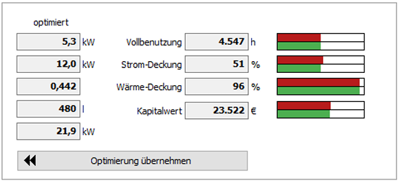

Die Optimierung wird mit dem Schalter „Optimieren“ gestartet. Die Optimierung dauert in der Regel einige Sekunden. In dieser Zeit bewegen sich die Fortschrittsbalken auf der rechten Seite der Maske.

Auf der rechten Seite finden sich nach erfolgter Optimierung die optimalen Anlagenparameter sowie eine Auswahl an Ergebnissen.
Die optimalen Anlagenparameter können nun in die aktuellen Parameter übernommen werden. Die aktuellen Parameter werden damit überschrieben, so dass nun die optimalen Anlagendaten die Grundlage für Simulation und Wirtschaftlichkeit bilden.
