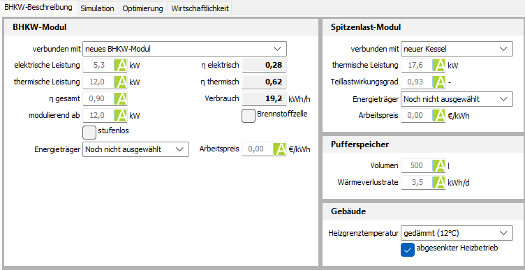

Erfassung der Anlage: Ist im integrierten Softwaremodul die Anlage bereits erfasst, kann diese mit der Simulation verbunden werden. Es erscheinen dann automatisch die Daten des BHKW und ggf. des Spitzenlastkessels in der Maske (Register Beschreibung).
Im anderen Fall (keine Verbindung) handelt es sich um ein neues BHKW-Modul und einen neuen Kessel. Auf Wunsch kann ein KWK-Modul aus der Datenbank entnommen werden. Die Daten sollten dann vollständig bereitstehen. Für den Spitzenlastkessel sind lediglich die thermische Leistung und der Teillastwirkungsgrad zu erfassen. Die gesamte thermische Leistung (Summe aus BHKW und Kessel) sollte mindestens der Heizlast entsprechen.
Anmerkung: zur Heizlastberechnung gibt es ein EVEBI-Modul, für überschlägige Heizlastberechnung bereits in EVEBI Grundausstattung Werte nach DIN 12832, DIN 4701 und LEG.
Als dritte Komponente neben dem BHKW-Modul und dem Kessel gibt es typischer Weise einen Pufferspeicher, der eine allzu häufige Taktung des Moduls verhindert.
Zu allen Eingabeparametern gibt es automatische Vorschlagswerte!

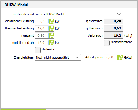

BHKW-Modul elektrische Leistung: unter Volllast abgegebene elektrische Leistung in kW. Bei Brennstoffzellen wird zunächst Gleichstrom erzeugt. Zu erfassen ist hier der transformierte Wechselstrom.
BHKW-Modul thermische Leistung: unter Volllast abgegebene thermische Leistung in kW.
BHKW-Modul Wirkungsgrad (eta gesamt): hier wird der Gesamtwirkungsgrad angegeben. Von diesem leiten sich dann (im Verhältnis zueinander) die Wirkungsgrade in der Strom- und Wärmeerzeugung ab. Auch leitet sich davon der Verbrauch (in kWh/h) ab. Ist der Gesamtwirkungsgrad nicht bekannt (in den Datenblättern werden ggf. nur die Teilwirkungsgrade für Strom und Wärme angegeben) so addiert man die Teilwirkungsgrade. Automatisch wird ein Gesamtwirkungsgrad von 87% bzw. 90% vorgeschlagen (was typische Werte für Gas-BHKW sind). Bei Brennstoffzellen liegt er bei 90%.
Die Info-Felder zu den Wirkungsgraden zeigen die sich aus den Eingaben ergebenden Wirkungsgrade.
Die Info-Felder zu den Wirkungsgraden zeigen die sich aus den Eingaben ergebenden Wirkungsgrade. Das gleiche gilt für den Verbrauch. Der Wert ist umrechenbar in m³ über den im Energieträger hinterlegten Umrechnungsfaktor.
BHKW-Modul modulierend ab: handelt es sich um ein BHKW mit mehreren (mind. zwei) Leistungsstufen, so ist die unterste Stufe anzugeben. Ansonsten steht in diesem Feld die volle Nennleistung (thermische Leistung). Regelt das Modul stufenlos, so ist das entsprechende Kästchen zu selektieren.
Handelt es sich um eine Brennstoffzelle, so ist der Startstrom bedeutsam, weil im Startvorgang ein bedeutender Verbrauch stattfindet. Eine Taktung wirkt sich sehr negativ aus.

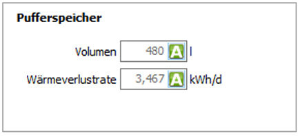

Pufferspeicher Volumen: Ist ein Pufferspeicher vorhanden (dies sollte der Fall sein, wenn das KWK Modul mehr als 20% des Wärmebedarfs decken soll), so wird hier die Speichergröße in Litern angegeben. Der Pufferspeicher puffert die Wärme, um Taktung zu vermeiden und um die Laufzeit des Moduls gegenüber dem Spitzenlastkessel zu verlängern. Die Größe hängt von der Nutzung (z.B. Trinkwarmwassernutzung, Wohneinheiten) und von der Modulgröße ab. Im Standardfall wird ein sinnvoller Wert vorgeschlagen.
Pufferspeicher Wärmeverlustrate: Der Speicher hat Verluste über die Oberfläche. Diese werden üblicherweise in kWh/Tag erfasst und bewertet (im beladenen Zustand).
Im Abschnitt Gebäude ist der Stand der Dämmung anzugeben. Es wird unterschieben in sehr gut gedämmt (10°C), gedämmt (°C) oder ungedämmt (15°C). Es wird außerdem angegeben ob es einen abgesenkten Heizbetrieb gibt.
