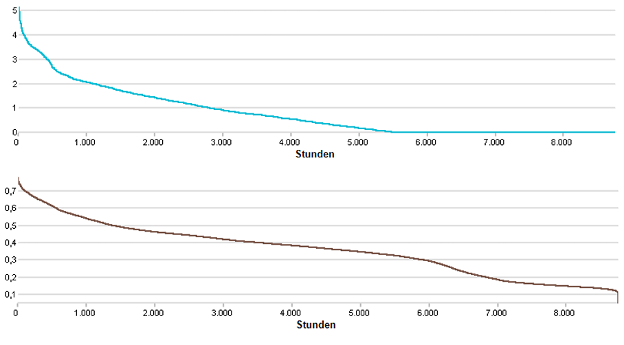

Darstellung der Periode und der Inhalte: Umfassendste Darstellung ist die „Jahreslinie“. Hier werden die Daten für ein gesamtes Jahr dargestellt. Da hier 8760 Werte angezeigt werden, ist diese Darstellung zwar für einen Überblick, nicht aber für eine detailliertere Betrachtung geeignet. Hier kann man also besonders wichtige Perioden (Winter-, Übergang- und Sommerbetrieb) herausgreifen, indem auf Monats-, Wochen- oder Tagesansicht umgeschaltet wird. Für die Auslegung besonders wichtig ist die Darstellung der Jahresdauerlinie. Sie zeigt die nach der Größe sortierten Werte des ganzen Jahres. Hier kann also erkannt werden, wie lange eine Leistung gefordert ist, die über der Modulleistung liegt (=Volllastbetrieb).
Abb.: Jahresdauerlinien für Wärme (oben) und Strom (unten)

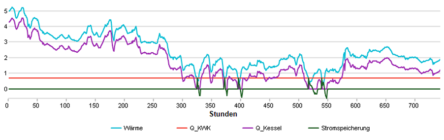

Darstellung der Inhalte: Für die Darstellung existieren 12 Themen, die einzeln und in Kombination ausgewählt werden können. Für typische und zueinander passende Betrachtungen gibt es einen Wahlschalter (frei – Wärme – Strom). Hier können z.B. die relevanten Informationen zum Thema Wärme (Bedarf, Arbeit des KWK Moduls, Arbeit des Kessels, Speicherung etc. mit einem Klick angewählt werden. Das gleiche gilt natürlich für die wichtigen Informationen zum Strom.
Abb.: Brennstoffzellenmodul (EFH) im Januar, Wärmeparameter, Modul läuft durchgängig

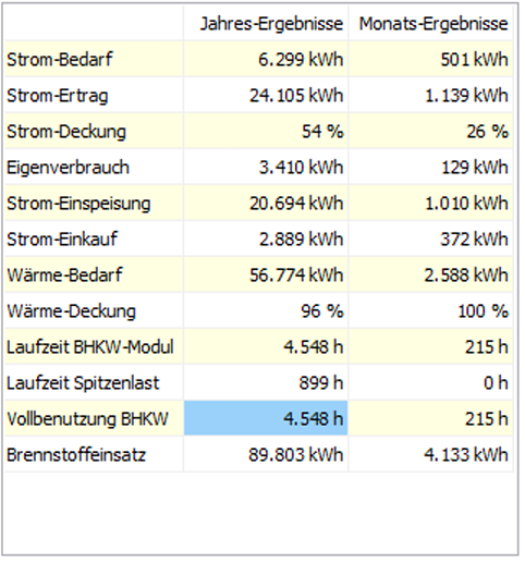

Darstellung der Jahresergebnisse und der Summen über bestimmte Perioden:
Die wesentlichen energetischen Jahresergebnisse sehen Sie in der linken Spalte auf einen Blick. Rechts erscheint die eingestellte (und im Graphen dargestellte) Periode, Monat, Woche, Tag oder Jahr.
In der oberen Hälfte sind es die Stromrelevanten Daten, unten zur Wärme und zur Laufzeit der Komponenten.
