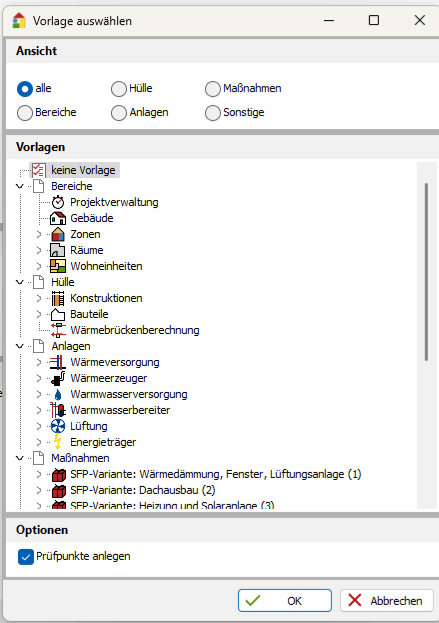

Vorgehen zum Anlegen einer Baubegleitung
  1. Wählen Sie auf dem Register BERATUNG den Eintrag ENERGETISCHE BAUBEGLEITUNG. Es wird die Maske zur Baubegleitung geöffnet.
  2. Klicken Sie in der Symbolleiste den Button image/svg+xml ENVISYS GmbH & Co. KG
  3. keine Vorlage: Es wird eine Baubegleitung ohne Komponenten generiert. Das Anlegen der Komponenten erfolgt manuell. Empfehlung für Baubegleitung einzelner Komponenten.
  4. Gebäude: Es wird eine Baubegleitung mit Komponenten zu allen im Ist-Zustand vorhandenen Bauteilen/Anlagen generiert (Zonen, Räume, Konstruktionen, Bauteile, Anlagen etc.). Empfehlung für Baubegleitung eines Neubaus.
  5. Maßnahmenpaket Name: Es wird eine Baubegleitung mit Komponenten zu den Maßnahmen des Maßnahmenpaketes generiert. Empfehlung für Baubegleitung einer Sanierungsvariante.
  6. Option Prüfpunkte anlegen: Ist diese Option aktiviert (Empfehlung), so werden bereits die Prüfpunkte (Planung, Material, Einbau etc.) zu jeder Komponente generiert.
  7. Wählen Sie die gewünschte Vorlage und bestätigen Sie den Dialog mit OK. Komponenten und Prüfpunkte werden generiert und können bearbeitet werden.
