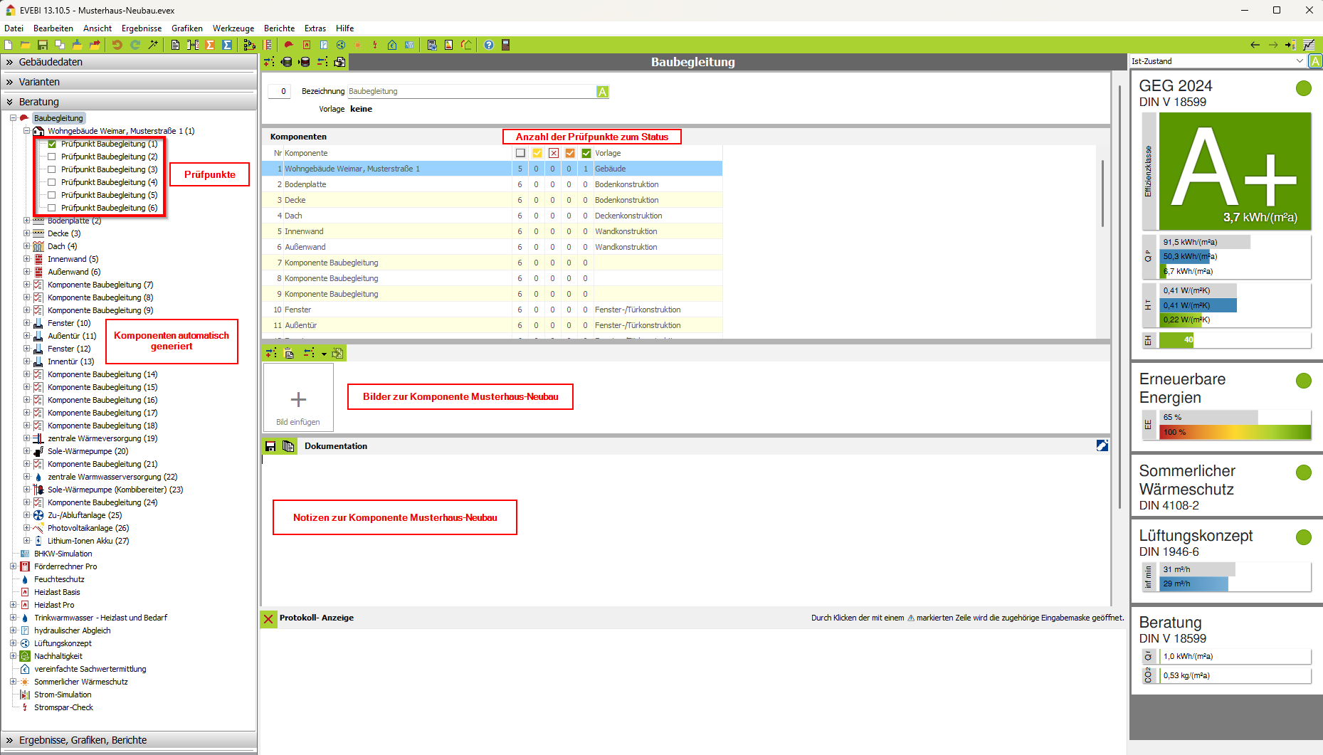

  1. Wählen Sie auf dem Register BERATUNG den Eintrag ENERGETISCHE BAUBEGLEITUNG. Es wird die Maske zur Baubegleitung geöffnet.
  2. Klicken Sie in der Symbolleiste den Button image/svg+xml ENVISYS GmbH & Co. KG
  3. Wählen Sie die Vorlage Gebäude und bestätigen Sie den Dialog mit OK. Die Komponenten und Prüfpunkte werden generiert. In der Maske BAUBEGLEITUNG werden alle angelegten Komponenten mit der Anzahl der Prüfpunkte je Status (offen, angelegt, nicht erfüllt, erfüllt mit Einschränkungen, erfüllt). In dieser Tabelle haben Sie damit den Überblick über den aktuellen Stand aller Komponenten.
  4. Wählen Sie im Projekt-Explorer eine Komponente. Es wird die Maske zur Komponente angezeigt.
  5. Fügen Sie ggf. Bilder zur Komponente hinzu und machen Sie ggf. Anmerkungen zur Komponente.

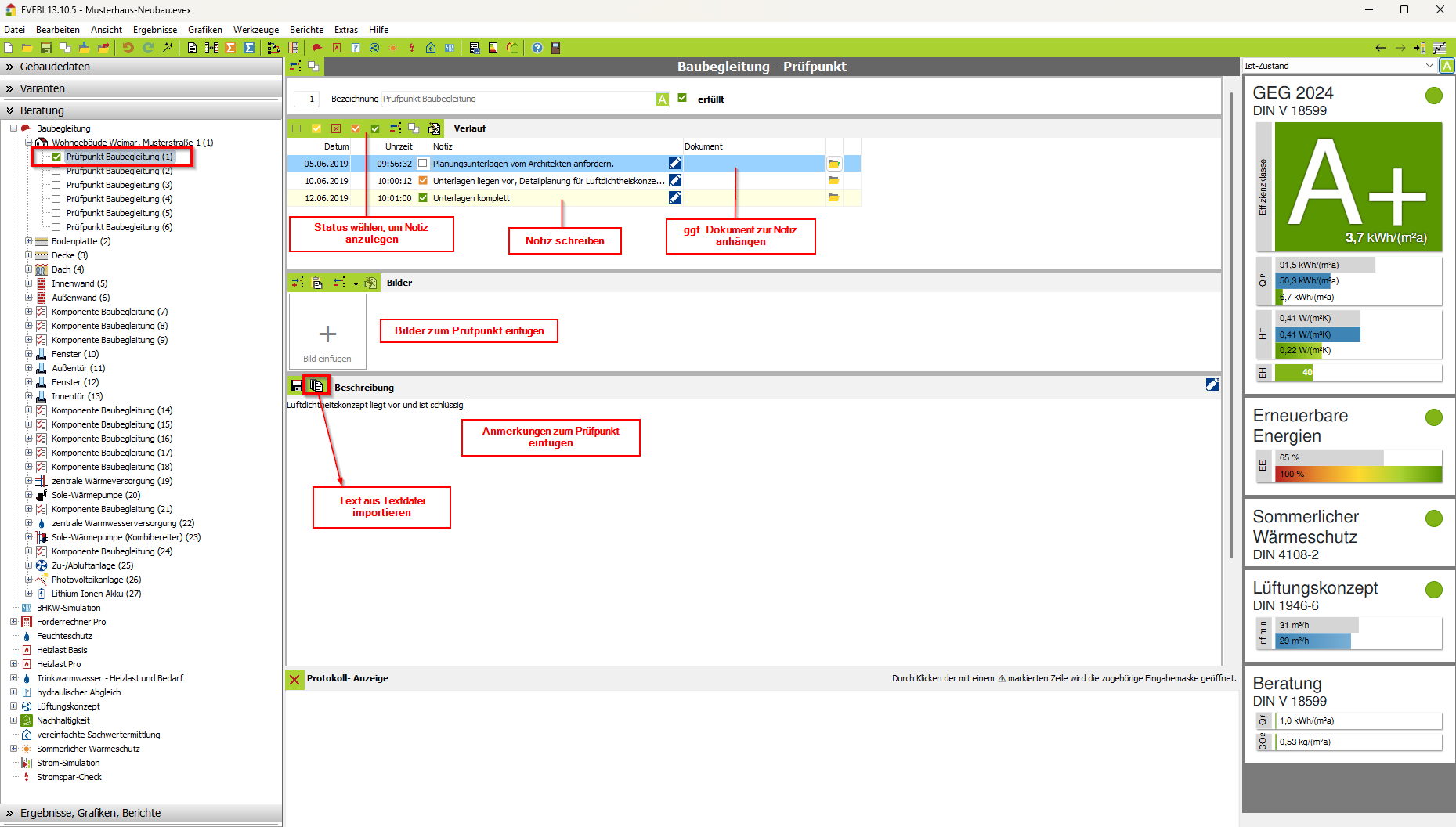

  6. Wählen Sie im Projekt-Explorer einen Prüfpunkt der Komponente. Es wird die Maske zum Prüfpunkt angezeigt.
  7. Erfassen Sie eine Notiz zum Prüfpunkt durch Klicken eines Symbols: image/svg+xml ENVISYS GmbH & Co. KG
  8. Geben Sie eine Notiz ein. Mit Doppelklick können Sie dazu den Editor öffnen.
  9. Hängen Sie ggf. ein Dokument an die Notiz an. Klicken Sie dazu das Symbol image/svg+xml neben der Notiz. Hinweis: Das Dokument wird nicht in das Projekt integriert. Es wird lediglich der Pfad zum Dokument gespeichert. image/svg+xml Dokument öffnen image/svg+xml ENVISYS GmbH & Co. KG Pfad zum Dokument löschen
  10. Fügen Sie ggf. Bilder zum Prüfpunkt hinzu und machen Sie ggf. Anmerkungen zum Prüfpunkt.
  11. Wiederholen Sie die Schritte 6 bis 10 für weitere Prüfpunkte.
