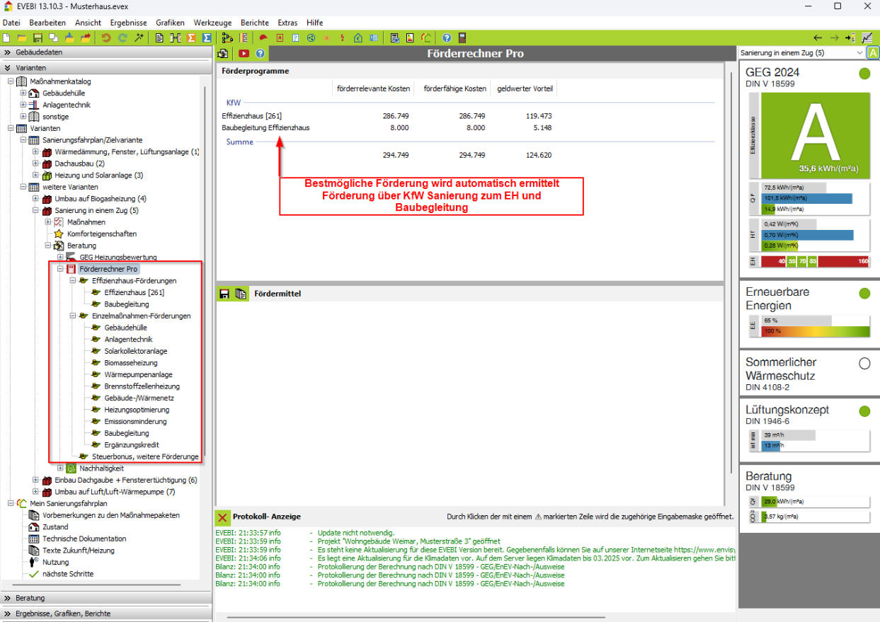

Übersicht über die möglichen Förderprogramme (Förderrechner Pro)
Folgende Schritte sind vor dem Erhalt einer Übersicht der Fördermittel durchzuführen:
  1. Erfassen Sie ein oder mehrere Varianten mit entsprechenden Energieeinsparmaßnahmen, siehe unter: Varianten incl. Maßnahmen erfassen und bearbeiten
  2. Bewerten Sie die Varianten hinsichtlich ihrer Energieeinsparung. Varianten erfassen und bearbeiten
  3. Analysieren Sie die Variante hinsichtlich der Förderfähigkeit und prüfen Sie diese auf einen Zuschuss bzw. Kreditbetrag durch die KfW, BAFA \& Steuerbonus (im EVEBI-Modul Förderrechner Pro).
  4. Bearbeiten Sie die aktiven Förderprogramme (Auswahl Zuschuss, Kredit etc.).
  5. KfW-Onlinebestätigung, Förderbericht, Energieausweis, Bestätigung nach Durchführung etc., siehe unter: Ergebnisse zu den Förderprogrammen

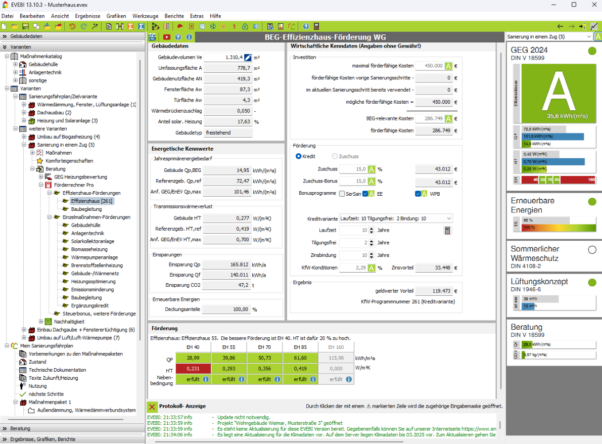

Maske zur Übersicht BEG-Effizienzhaus-Förderung WG
  • Förderprogramm: EVEBI errechnet automatisch die günstigsten Förderprogramme.
  • Investition: Hier werden die Kosten der förderfähigen Maßnahmen der Variante eingetragen. Dabei werden zusätzliche Kosten und Sowieso-Kosten nicht berücksichtigt.
  • Geldwerter Vorteil: Möglicher Förderbetrag der Variante in Abhängigkeit der Kredit- bzw. Zuschussvariante. Die Auswahl Kredit- oder Zuschuss wird im Förderprogramm selbst eingestellt, siehe unter: Förderprogramme für Bestandsgebäude bearbeiten (Zuschussvariante*: Möglicher Förderzuschuss durch die KfW laut KfW-Förderprogramm. Kreditvariante*: Einsparung durch die Zinsvergünstigungen der KfW über die Laufzeit des Kredits im Vergleich zum üblichen Bankzins (Hypothekenzins) sowie der mögliche Förderzuschuss laut KfW-Förderprogramm. Der aktuelle KfW-Zinssatz wird automatisch aus dem Internet gezogen. Der Bankzins kann über die Vorgaben der Wirtschaftsdaten in EVEBI eingetragen werden.
  • Summe: Die Summe der Förderungen.
Hinweis: Im Modul EVEBI - Förderrechner Pro können die Förderungen unter den verschiedenen Förderungen (KfW/Bafa/Steuer) aktiv an- und abgewählt werden. Ist das Automatikfeld image/svg+xml A
