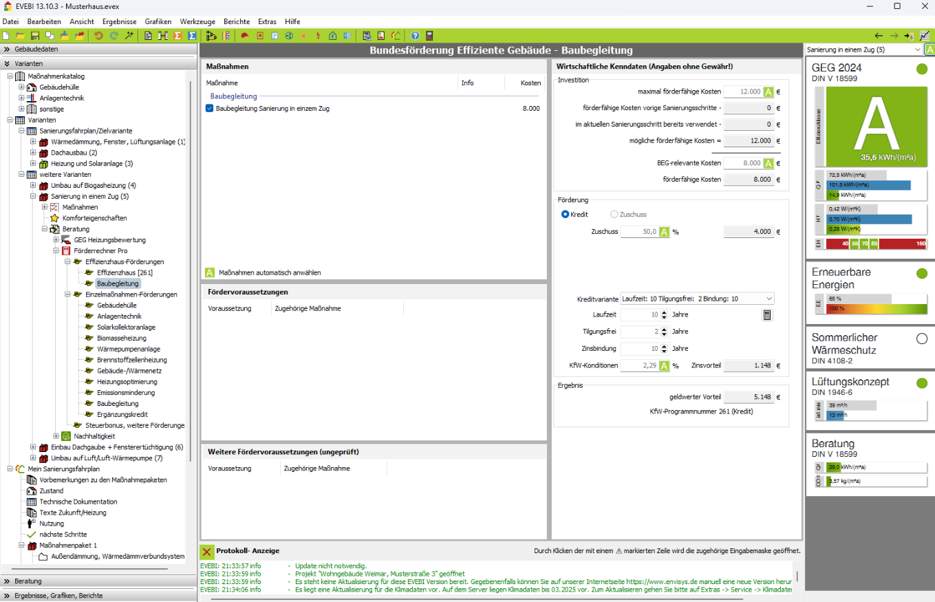

Maske Bundesförderung Effiziente Gebäude - Baubegleitung
Vorgehen zum Bearbeiten des Förderprogrammes Baubegleitung
Klicken Sie im Navigationsbereich auf den Eintrag BAUBEGLEITUNG. Dieser Eintrag ist unter der Effizienzhaus-Förderung und Einzelmaßnahmen-Förderung.
  Es erscheint die folgende Maske: siehe Bild
In dieser Maske werden die Ergebnisse der aktuellen Variante hinsichtlich der Baubegleitung ausgegeben:
Höhe der förderfähigen Kosten. Je nachdem, ob die Förderung der Sanierungs-/Baumaßnahme als Kredit oder Zuschuss eingegeben wurde, wird dies in die Maske der Baubegleitung übernommen.
