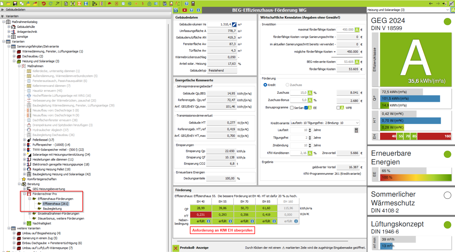

Vorgehen zum Bearbeiten des Förderprogrammes Effizienzhaus
  1. Wechseln Sie auf das Register VARIANTEN.
  2. Wählen Sie im Navigationsbereich die gewünschte Variante und klicken Sie innerhalb der Variante auf den Eintrag FÖRDERRECHNER PRO--> EFFIZIENZHAUS. Es erscheint die zum Förderprogramm zugehörige Maske.
    Es erscheint die folgende Maske: siehe Bild
In dieser Maske werden die Ergebnisse der aktuellen Variante hinsichtlich des Förderprogrammes ausgegeben. Diese Maske ist auch für den Neubau gültig, sofern Sie Neubau-VARIANTEN angelegt haben. Ansonsten finden Sie die Förderung für den Neubau links unter dem Register BERATUNG--> EFFIZIENZHAUS.
Erläuterungen zu den Daten
Gebäudedaten Sanierungsobjekt:
  • Gebäudevolumen, Umfassungsfläche etc. nach Sanierung bzw. nach Durchführung der zur Variante gehörigen Maßnahmen. Der Anteil der solarthermischen Heizungsunterstützung wird in Abhängigkeit des eingestellten Berechnungsverfahrens (DIN V 18599 oder 4701-10) berechnet.
Energetische Kennwerte:
  • Hier werden die energetischen Kennwerte nach Sanierung sowie die Anforderungswerte für den Neubauzustand nach GEG ausgegeben.
wirtschaftliche Kenndaten:
  • Investition: Die energetisch motivierte Investition ist die Summe der Maßnahmenkosten (ohne Sowieso-Kosten). Die maximal mögliche Förderung wird in Abhängigkeit der Wohneinheiten und der Fördervariante ermittelt.
  • Eine Förderung aus vorherigen Sanierungsschritten kann berücksichtigt werden. D. h. wurden bereits in einer Vorgängervariante Förderungen in Anspruch genommen, so werden die KfW-relevanten Investitionen von der maximal möglichen Investition der aktuellen Variante abgezogen.
  • Sie können zwischen der Kredit- und der Zuschussvariante wählen, sofer das Förderprogramm das zu lässt.
Kredit
  • Kreditvariante: Die Laufzeit kann eine feste Vorgabe (z. B. Laufzeit 10 Jahre, Tilgungsfreie Jahre:10, Zinsbindung: 10 Jahre) oder benutzerdefiniert (freie Eingabe von Laufzeit, tilgungsfreien Jahren, Zinsbindung) gewählt werden. Wählen Sie hier die gewünschte Kreditvariante. Das Förderergebnis wird sofort angepasst.
  • KfW-Konditionen: Aktueller KfW-Zins für das aktuelle Programm. Der KfW-Zins wird immer aktuell aus dem Internet gezogen, wenn das Automatikfeld aktiv ist. Sie können hier einen anderen Zinsbetrag eintragen, um ggf. rückwirkend Berechnungen ausführen zu können.
  • Tilgungszuschuss: Der Tilgungszuschuss ist abhängig vom KfW-Effizienzhausstandard und wird aus der energetisch motivierten Investition bzw. dem maximalen Förderbetrag errechnet.
Zuschuss
  • Der Zuschuss ist abhängig vom Effizienzhausstandard und wird aus der energetisch motivierten Investition bzw. dem maximalen Förderbetrag errechnet.
Ergebnis
  • Hier wird der förderfähige Betrag und der geldwerte Vorteil bei Inanspruchnahme des Förderprogrammes angezeigt. Der förderfähige Betrag entspricht der energetisch motivierten Investition und darf die maximal mögliche Förderung nicht übersteigen. Der geldwerte Vorteil ist im Zuschussprogramm der Tilgungszuschuss und in der Kreditvariante die über die Laufzeit des Kredits eingesparten Zinsen gegenüber einem normalen Bankkredit (Hypotheken-Zinsen, Menü Extras, Vorgaben, Wirtschaftsdaten, siehe unter: Wirtschaftsdaten bearbeit) zzgl. ggf. gewährter Tilgungszuschüsse auf den Kredit.
Förderung
  • Hier werden die Anforderungswerte für die Effizienzhausstandards angezeigt. Grün hinterlegte Felder zeigen die Einhaltung der Anforderungswerte an, rot hinterlegte Felder hingegen, dass der Anforderungswert überschritten ist.
  • Durch Klicken auf einen Effizienzhausstandard können Sie einen anderen als den automatisch ermittelten Standard erzwingen. Das kann sinnvoll sein, wenn die Anforderung sehr knapp erreicht wird und Sie eine Sicherheit einbauen möchten.
  • Sie können direkt aus dieser Maske die KfW-Onlinebestätigung starten, siehe auch unter: KfW-Onlinebestätigung
