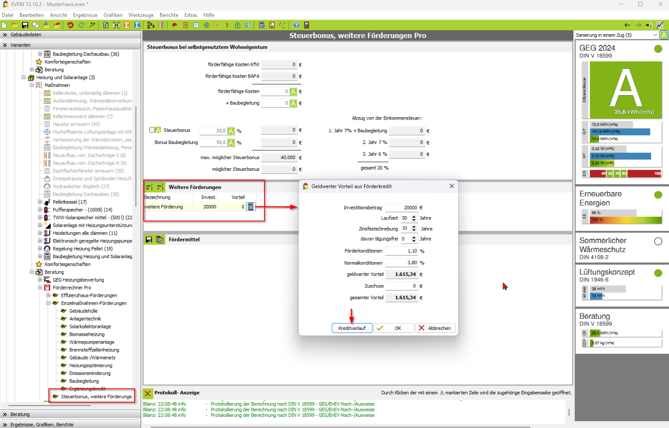

In der Fördermaske können Sie auch ein eigenes Förderprogramm angeben. Damit ist es möglich, landestypische bzw. individuelle Förderungen zu berücksichtigen. Der Förderbetrag (geldwerte Vorteil) kann über einen eigenen Dialog berechnet werden.
Maske Freies Förderprogramm

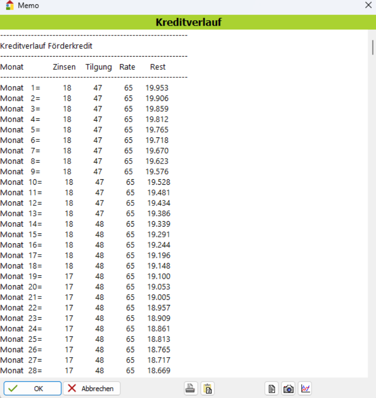

Dialog Kreditverlauf
Vorgehen zur Eingabe eines freien Förderprogrammes

Sie sehen folgende Maske: siehe Bild
  1. Geben Sie eine Bezeichnung für die freie Förderung an und aktivieren Sie diese durch Klicken auf das rote Plus.
  2. Tragen Sie die Investition und den geldwerten Vorteil (Förderbetrag) ein. Über das Symbol image/svg+xml ENVISYS GmbH & Co. KG
  3. Geben Sie die Parameter zur Berechnung des geldwerten Vorteils ein: Geben Sie hier den Kreditbetrag, die Zinsen (effektiv), die Laufzeit des Kredites, die Jahre der Zinsfestschreibung und die tilgungsfreien Jahre ein. Normalkonditionen: Tragen Sie die aktuellen Normalkonditionen ein. Als Standardwert wird hier der Hypotheken-Zinssatz aus den Vorgaben der Wirtschaftsdaten (Menü Extras, Vorgaben, Wirtschaftsdaten) übernommen. Der geldwerte Vorteil wird direkt berechnet und angezeigt.
  5. Diese Ausgabe können Sie in die Zwischenablage kopieren und in ein Textverarbeitungs- oder Tabellenprogramm übernehmen (Symbol image/svg+xml ENVISYS GmbH & Co. KG
