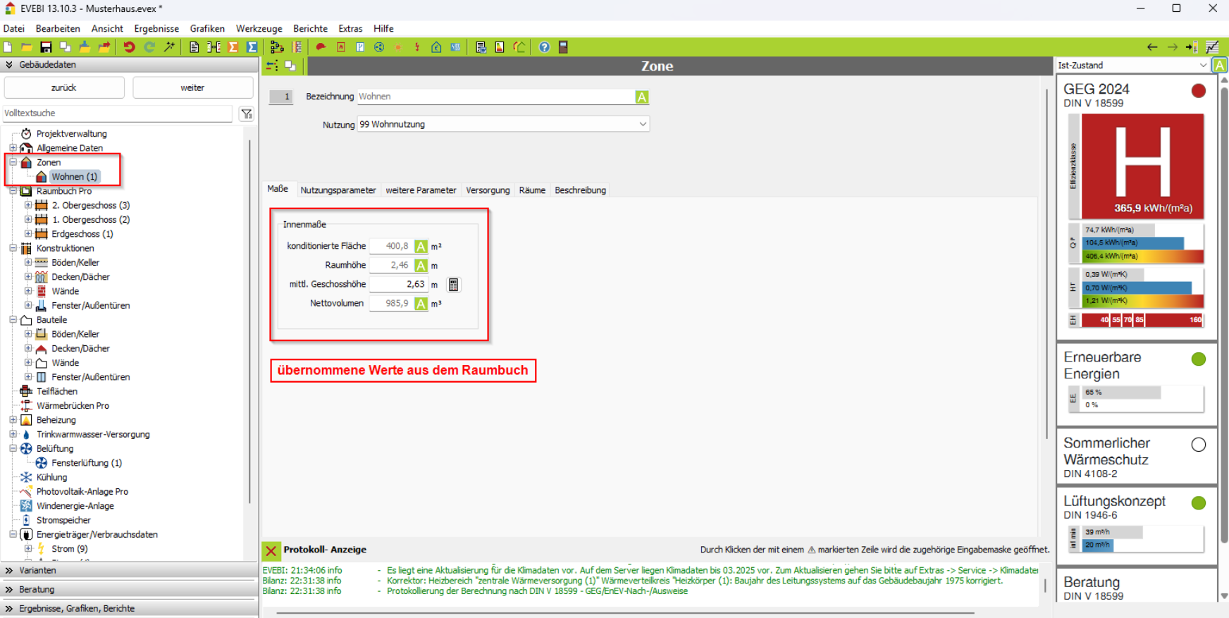

Hinweis: Die in den Zonen anzugebende konditionierte Fläche, Raumhöhe und Nettovolumen werden aus dem Raumbuch übernommen.

Vorgehen zur Eingabe der Zonenmaße für eine Zone
  1. Wählen Sie im Navigationsbereich im Eintrag Zonen die entsprechende Zone.
  2. Wählen Sie das Register Maße. Die Maske wird angezeigt: (siehe Bild) Die Eingabe der Zonenmaße ist nicht erforderlich, da diese aus dem Raumbuch übernommen werden können (siehe Bild).
