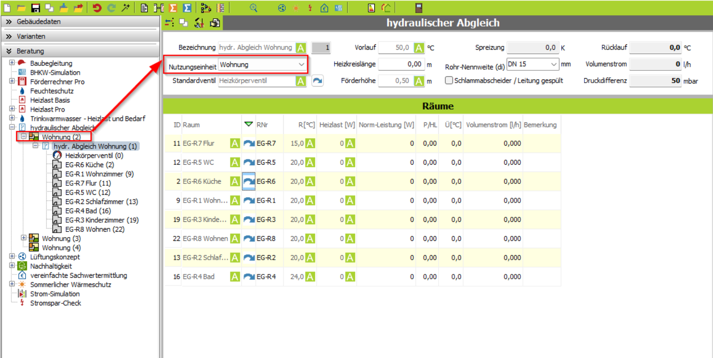

  2. Klicken Sie im Navigationsbereich auf den Eintrag RAUMBUCH und öffnen Sie den gewünschten Raum. Es erscheint die folgende Maske: (siehe Bild) Zonenzuordnung: Über die Zonenzuordnung werden die berechnungsrelevanten Daten wie WG/NWG und Bauart (Wärmekapazität) übernommen.
Nutzungseinheit: Die Angabe der Nutzungseinheit ermöglicht die Betrachtung von Teilbereichen des Gebäudes (z.B. Wohnungen, Praxen etc.). Der hydraulische Abgleich wird immer für eine Nutzungseinheit oder für das gesamte Gebäude durchgeführt.
