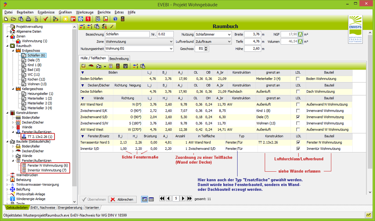

Grafik Raumbuch-Fenster (Schritt 1)

  1. Klicken Sie das Symbol image/svg+xml ENVISYS GmbH & Co. KG
  2. Fenster/Ersatz: Die Bezeichnung der Fläche kann/soll geändert/erweitert werden.
  3. B_i: Lichte Breite des Fensters/der Tür. Wird automatisch aus der Raumkonfiguration generiert. Kann geändert werden.
  4. H_i: Lichte Höhe des Fensters/der Tür. Wird automatisch aus der Raumkonfiguration generiert. Kann geändert werden.
  5. Brüstung: Höhe der Brüstung.
  6. A_i: Nettofläche des Fensters/der Tür. Wird aus lichter Breite und Höhe ermittelt. Kann geändert werden.
  7. Anzahl: Hier kann die Anzahl der Fenster/Türen eingegeben werden. Die Anzahl wird in den Flächenmanager übernommen und die Bauteilflächen werden entsprechend berechnet.
  8. in Teilfläche: Angabe der Teilfläche, in welcher sich das Fenster/die Tür befindet. Hier werden die bereits im Raum angelegten Raumbegrenzungsflächen/Teilflächen angeboten. Die Fensterfläche wird über den Flächenmanager von der angegebenen Teilfläche und damit von der Bauteilfläche abgezogen.
  9. Typ: Standardmäßig wird von einem Fenster bzw. einer Tür ausgegangen. Hier kann jedoch auch der Typ auf Ersatzfläche eingestellt werden. Damit wird sowohl die Konstruktion als auch das Bauteil als Wand- bzw. Dachbauteil generiert. Hiermit ist es möglich, z.B. Heizkörpernischen, Dachluken o.ä. zu definieren.
  10. Konstruktion: Hier können Sie eine Konstruktion angeben. Diese wird dann automatisch generiert, wenn sie noch nicht vorhanden ist. Diese Angabe ist optional. Im oberen Bild wurde die Konstruktion TT 2.13x2.26 für die Fenster eingetragen, wodurch diese generiert wurde. Für die Innentür wurde keine Konstruktion angegeben.
  11. LDL: Luftdurchlass. Wählen Sie diese Option, wenn eine Innentür einen Luftverbund zum Nachbarraum hat. Diese Angabe ist für die Heizlastberechnung relevant. Wird kein Luftdurchlass angegeben, so wird für die Heizlastberechnung kein Luftvolumenstrom ermittelt, sondern nur die Transmissionsverluste.
