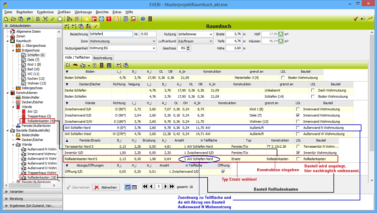

Vorgehen zum Erfassen eines Rollladenkastens
  1. Klicken Sie das Symbol image/svg+xml ENVISYS GmbH & Co. KG
  2. Fenster/Ersatz: Die Bezeichnung der Fläche kann/soll geändert/erweitert werden (in unserem Beispiel Rollladenkasten Nord S).
  3. B_i, H_i, Brüstung: Maße des Rollladenkastens. Wird automatisch aus der Raumkonfiguration generiert. Kann geändert werden. In unserem Beispiel die Daten manuell eingegeben.
  4. A_i: Nettofläche des Rollladenkastens. Wird aus lichter Breite und Höhe ermittelt.
  5. Anzahl: Hier kann die Anzahl der Rollladenkästen eingegeben werden. Die Anzahl wird in den Flächenmanager übernommen und die Bauteilflächen werden entsprechend berechnet.
  6. in Teilfläche: Angabe der Teilfläche, in welcher sich der Rollladenkasten befindet. Hier werden die bereits im Raum angelegten Raumbegrenzungsflächen/Teilflächen angeboten. Die Fläche des Rollladenkastens wird über den Flächenmanager von der angegebenen Teilfläche und damit von der Bauteilfläche abgezogen (in unserem Beispiel von der Außenwand N Wohnnutzung).
  7. Typ: Hier ist der Typ Ersatz zu wählen. Damit wird sowohl die Konstruktion als auch das Bauteil als Wandbauteil generiert.
  8. Konstruktion: Hier können Sie eine Konstruktion angeben. Diese wird dann automatisch generiert, wenn sie noch nicht vorhanden ist. In unserem Beispiel wurde die Konstruktion Rolladenkasten eingegeben, welche dann auch neu angelegt wurde.
  9. LDL: Luftdurchlass. Keine Angabe erforderlich. Bauteil anpassen
  10. Bauteil: Das Bauteil wird automatisch generiert. Standardmäßig wird bereits eine Bauteilbezeichnung eingetragen. Die Bezeichnung des Bauteils kann in der Bauteilmaske geändert werden. In unserem Beispiel wurde das Bauteil in Rollladenkasten umbenannt.
