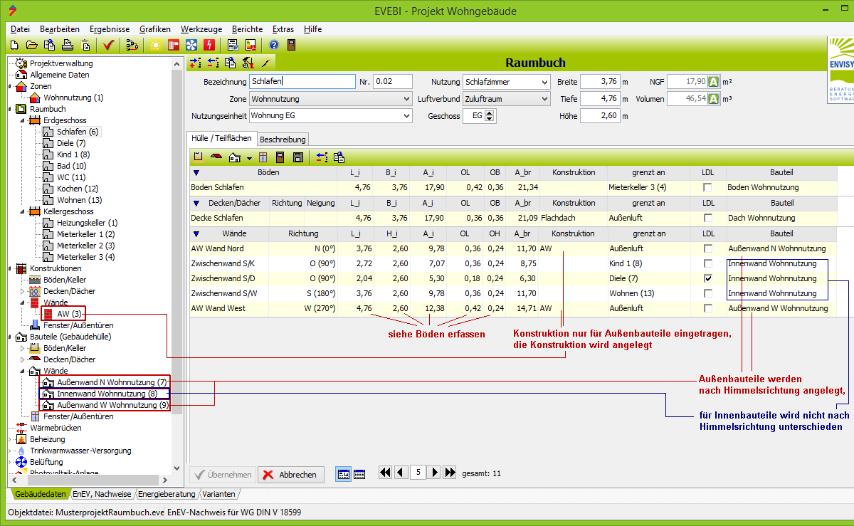

Grafik Raumbuch-Wandflächen (Schritt 1)
Grafik Raumbuch mit Wandnische
Vorgehen zum Erfassen von Wandflächen
  1. Klicken Sie das Symbol image/svg+xml ENVISYS GmbH & Co. KG
  2. Wände: Die Bezeichnung der Wand kann/soll geändert/erweitert werden.
  3. Richtung: Wählen Sie eine Himmelsrichtung aus der Liste (Klicken in das Feld) oder geben Sie diese direkt in ° ein (Norden \= 0, im Uhrzeigersinn).
  4. L_i: Lichte Länge der Wand. Wird automatisch aus der Raumtiefe bzw. Raumbreite (je nach Himmelsrichtung) generiert. Kann geändert werden.
  5. H_i: Lichte Höhe der Wand. Wird automatisch aus der Raumhöhe generiert. Kann geändert werden.
  6. A_i: Nettofläche der Wand. Wird aus lichter Länge und Höhe ermittelt. Kann geändert werden.
  7. OL: Offset-Länge. Wird aus der Raumbuchkonfiguration übernommen. Die Offset-Länge ist das Maß der angrenzenden (halben) Wandstärken zur Wandlänge. Kann geändert werden. Über das Symbol image/svg+xml ENVISYS GmbH & Co. KG
  8. OH: Offset-Höhe. Wird aus der Raumbuchkonfiguration übernommen. Die Offset-Höhe ist das Maß der angrenzenden (halben) Deckenstärken zur Wandhöhe. Kann geändert werden.
  9. A_br: Bruttofläche. Ist das Produkt aus der lichten Länge zzgl. Offset-Länge und der lichten Höhe zzgl. Offset-Höhe. Kann geändert werden. Die Bruttofläche wird in den Flächenmanager übernommen.
  10. Konstruktion: Hier können Sie eine Konstruktion angeben. Diese wird dann automatisch generiert, wenn sie noch nicht vorhanden ist. Diese Angabe ist optional. Im oberen Bild wurde die Konstruktion AW für die Außenwände eingetragen, wodurch diese generiert wurde.
  11. grenzt an: Hier bestimmen Sie die Abgrenzung des Bauteils zum Nachbarraum bzw. nach außen. Grenzt die Teilfläche an einen Nachbarraum, so wird die Teilfläche in diesem Raum automatisch generiert. Ein Beispiel dazu finden Sie unter: ⇒ Bodenflächen erfassen, Seite 13.
  12. LDL: Luftdurchlass. Wählen Sie diese Option, wenn zwischen der Wand und dem Nachbarraum ein Luftverbund besteht. Diese Angabe ist für die Heizlastberechnung relevant. Wird kein Luftdurchlass angegeben, so wird für die Heizlastberechnung kein Luftvolumenstrom ermittelt, sondern nur die Transmissionsverluste.
Hinweis: * Befindet sich in der Wandfläche ein Öffnung (Tür o.ä.), dann genügt es, für diese Öffnung die Option LDL zu aktivieren. Die Größe der Öffnung ist nicht relevant, es genügt die Information, dass es einen Luftverbund gibt. * Die Definition des LDL niemals in Außenbauteilen setzen! Mit dem Haken wird lediglich angegeben, zwischen welchen Bereichen (Raum zu Raum) die Luft strömen kann. 13. Bauteil**: Das Bauteil wird in Abhängigkeit der Angaben automatisch generiert. Standardmäßig wird bereits eine Bauteilbezeichnung eingetragen und in der Bauteilmaske das Bauteil generiert bzw. ein bereits vorhandenes Bauteil verwendet. Die Bezeichnung des Bauteils kann in der Bauteilmaske geändert werden. Zu den Bauteilen siehe unter: Bauteile
Für Außenwände wird in Abhängigkeit der Himmelsrichtung für jede Richtung ein eigenes Bauteil angelegt. Für Innenwände wird nur ein Bauteil unabhängig von der Himmelsrichtung angelegt. 14. Sie können jetzt ggf. weitere Wandflächen erfassen.

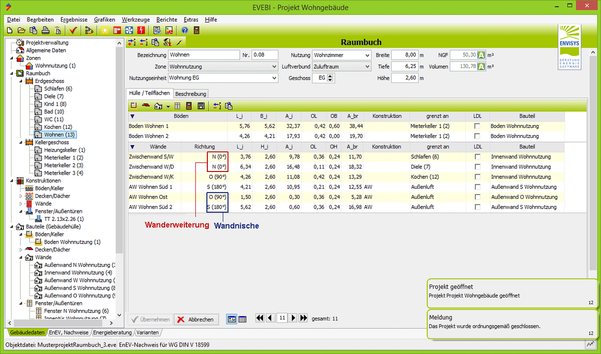

EVEBI unterstützt das Erfassen von Wanderweiterungen und Wandnischen:
Über die Pfeiltaste neben dem Wandsymbol am oberen Tabellenrand kann das Menü um die Einträge Erweiterung und Nische erweitert werden:
Wanderweiterung erfassen
Es wird eine weitere Wandfläche mit gleicher Richtung zur Vorgängerwand angelegt.
Wandnische erfassen
Die Richtungen der zu erfassenden Wände werden automatisch für eine Wandnische vorgegeben.
(siehe Bild)
