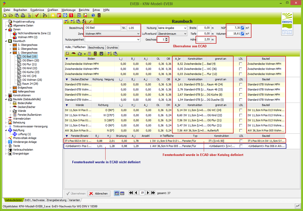

Folgende Daten werden aus E-CAD übernommen:
  • Zonen nach DIN V 18599 und damit die beheizte Fläche und das Gebäudevolumen des Gebäudes
  • Geschosse und damit Anzahl der Geschosse
  • Räume mit Raumbezeichnung, lichter Raumhöhe, Nettogrundfläche und Nettovolumen
  • Grundrissbilder zu jedem Raum (nur Raumbuch Pro)
  • Raumbegrenzungsflächen (nur Raumbuch Pro) mit Bezeichnung, Richtung, Neigung, Bruttoflächen, Konstruktionen, Übergängen (grenzt an) und Bauteilen
  • Konstruktionen und Bauteile abgeleitet aus den Raumbuchdaten
  • In Abhängigkeit der Aufbereitung der Daten in E-CAD werden in EVEBI Konstruktionen angelegt. Die Bezeichnung und der U-Wert werden aus den zugeordneten Katalogdaten zu den Bauteilen in E-CAD übernommen.
  • Die Bauteilbezeichnungen in EVEBI werden um die Positionsnummern aus E-CAD ergänzt.

  1. Wählen Sie im Menü Datei, Datenimport den Eintrag Import aus E-CAD bzw. Import aus E-CAD – mit Raum-Zwischenwänden.
  2. Wählen Sie in dem erscheinenden Dialog die E-CAD-xml-Datei. Das Projekt wird importiert. (siehe Bild)
Folgende Daten sind zu ergänzen: 3. Nutzungseinheit: Hier können Sie Räume zu Einheiten zusammenfassen, z. B. Wohnung 1. Die Nutzungseinheit kann direkt eingetragen werden bzw. aus der Liste gewählt werden (nur wenn bereits eine Nutzungseinheit eingegeben wurde). Die Nutzungseinheit wird im Lüftungskonzept verwendet. 4. Nutzung: Wählen Sie die Nutzung aus der Liste. Die Nutzungen entstammen der DIN 1946-6 (Lüftungsnorm) bzw. DIN EN 12831 (Heizlastberechnung). Blau hinterlegte Nutzungen kommen aus dem Nichtwohngebäudebereich. 5. Luftverbund: Hier können Sie den Luftverbundtyp auswählen (kein, Abluft, Überström, Zuluft). 6. Raumbegrenzungsflächen: Hier können Sie ggf. die Teilflächenbezeichnung ändern. 7. LDL: Luftdurchlass. Wählen Sie diese Option, wenn zwischen das Fenster/die Tür einen Luftverbund zum Nachbarraum/nach außen hat. Diese Angabe ist für die Heizlastberechnung relevant. Wird kein Luftdurchlass angegeben, so wird für die Heizlastberechnung kein Luftvolumenstrom ermittelt, sondern nur die Transmissionsverluste.

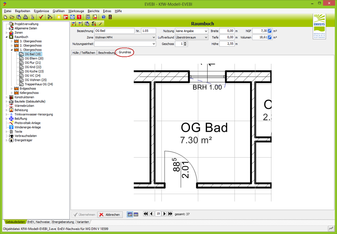

Raumgrundriss zeigen
E-CAD exportiert neben den numerischen Daten auch die Grundrisszeichnungen jedes Raumes als Bilddatei. Diese Bilder können in EVEBI angezeigt werden.
  1. Wählen Sie zum gewünschten Raum das Register Grundriss. (siehe Bild)
Haben Sie zwischen dem Grundriss und der NGF des Raumes eine Differenz, so prüfen Sie in E-CAD die Angabe zur Putzstärke des Raumes. Wird in E-CAD eine Putzstärke angegeben, so wird im Grundriss die Flächenangabe abzgl. der Putzstärke vorgenommen.
