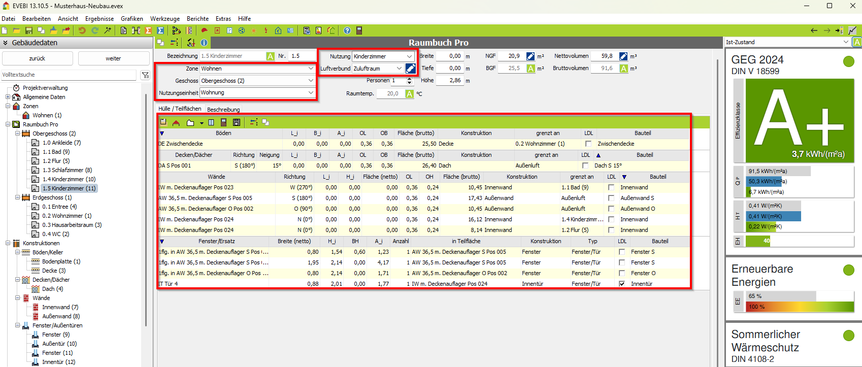

Raumdaten zum sommerlichen Wärmeschutz
Über das Raumbuch werden neben der Nutzung, der Raumgröße und dem Luftverbund auch die Raumbegrenzungsflächen in ihrer Größe und Qualität (U-Wert, Wärmebrücken) sowie Orientierung (Nord, Ost etc.) erfasst.
Die Raumdaten können manuell eingegeben oder aus dem CAD-Programm EVEBI-CAD-3D-Gebäudemodell (E-CAD) werden.
Folgende Daten sind im Raumbuch anzugeben:
- Wechseln Sie auf das Register Gebäudedaten.
- Klicken Sie im Navigationsbereich den Eintrag Raumbuch und öffnen Sie den gewünschten Raum.
Es erscheint die folgende Maske: (siehe Bild)
Zonenzuordnung: Über die Zonenzuordnung werden die berechnungsrelevanten Daten wie WG/NWG und Wärmekapazität übernommen. Fläche: Raumfläche, erforderlich für die Ermittlung des grundflächenbezogenen Fensterflächenanteils S2 Hülle/Teilflächen: Über die Hülle/Teilflächen (Raumbegrenzungsflächen) werden die Größe und Qualität der Raumbegrenzungsflächen festgelegt. Insbesondere über die Zuordnung der Bauteile (Fenster, Wände) kann Einfluss auf den Sommerlichen Wärmeschutznachweis genommen werden. Weiterhin werden hier angrenzende Räume (Keller, Nebenräume) zur Ermittlung der Temperaturrandbedingungen für die Berechnung der Oberflächentemperatur ermittelt.

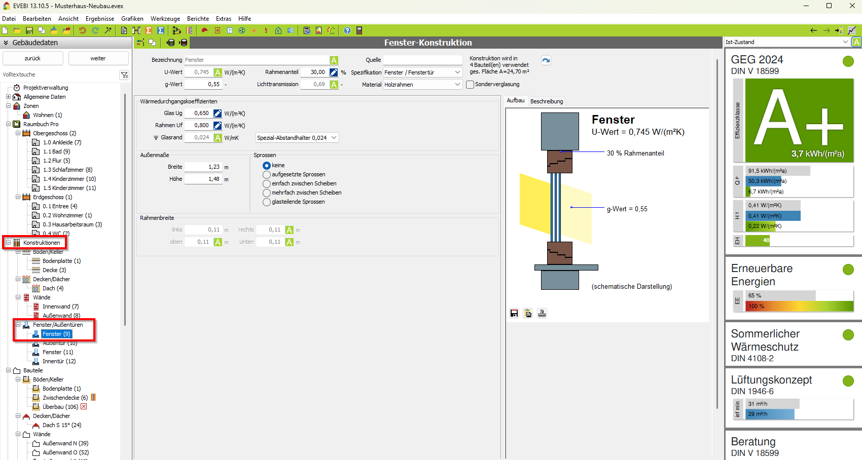

Fensterkonstruktionen
Über die Fensterkonstruktion wird die Qualität der Fenster (g-Wert, Rahmenanteil, 2-/3-fach-Verglasung, Fenster-U-Wert) festgelegt.
Weitere Informationen zum Erfassen/Bearbeiten von Fensterkonstruktionen finden Sie unter:
Maske Fensterkonstruktion (Schritt 2)
Maske Fensterbauteil (Schritt 2)
Folgende Daten sind zur Fensterkonstruktion anzugeben
- Wählen Sie das Register Gebäudedaten.
- Klicken Sie im Navigationsbereich den Eintrag Konstruktionen und die zugehörige Fensterkonstruktion.

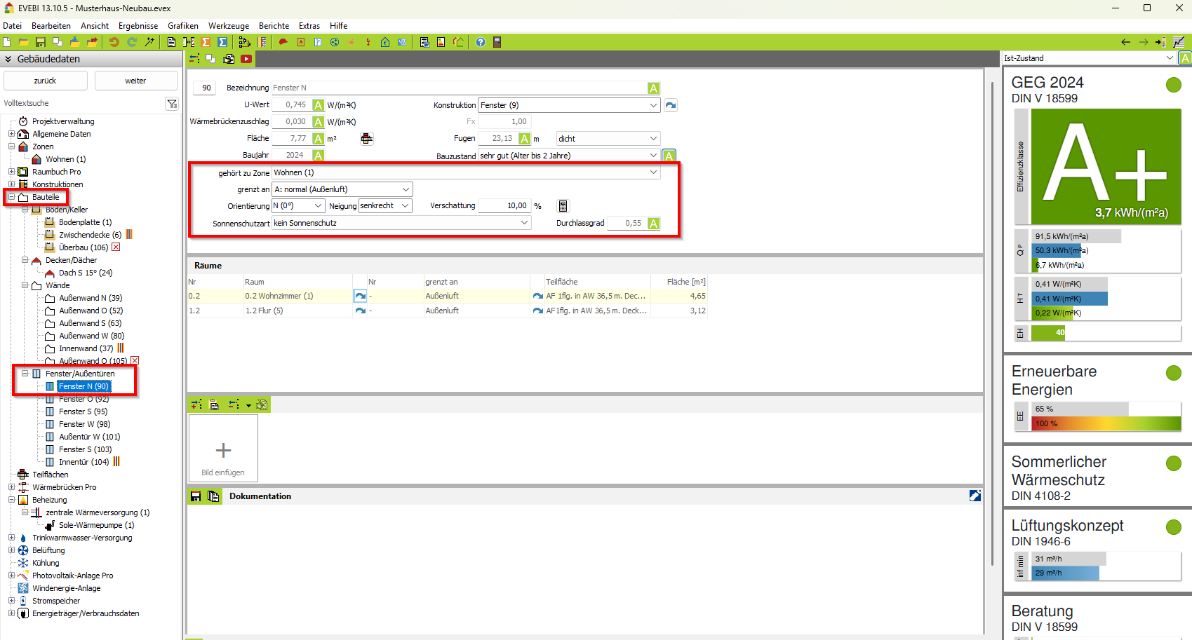

U-Wert: Über den U-Wert wird die Wärmetransmission durch die Fenster. g-Wert: Sonneneintragskennwert nach Hersteller Rahmenanteil: Bei einem Rahmenanteil zwischen 0 und 50 % wird für den sommerlichen Wärmeschutznachweis pauschal 30% angenommen. Liegt der Rahmenanteil über 50%, so wird die Fenstergröße so weit reduziert, bis der Rahmenanteil 30% der Fenstergröße entspricht. Bei der thermischen Simulation wird der angegebene Rahmenanteil verwendet. 3. Lichttransmission: Die Lichttransmission wird in Abhängigkeit des g-Wertes automatisch berechnet.
Fensterbauteile
Über die Definition der Fensterbauteile findet eine eindeutige Zuordnung des Fensters in seiner Lage sowie seiner Qualität statt.
Über die Fensterbauteile werden die Fenstergröße, Ausrichtung (Himmelsrichtung), Neigung, Verschattung sowie der Sonnenschutz festgelegt.
Weitere Informationen zum Erfassen/Bearbeiten von Fensterbauteilen finden Sie unter Vorhandenes Bauteil bearbeiten
In Abhängigkeit der Sonnenschutzvorrichtung, der Verschattung, der Verglasung (2-/3fach) und des g-Wertes wird der Abminderungsfaktor FC nach 4108-2:2013 Tab. 7 ermittelt.
Folgende Daten sind zu den Fensterbauteilen anzugeben
- Klicken Sie im Navigationsbereich den Eintrag Bauteile und das zugehörige Fensterbauteil.
Konstruktion: Über die Zuordnung der Konstruktion werden der U-Wert, der Rahmenanteil, der g-Wert etc. übernommen. Fläche: Hier sollte die Fensterfläche des Fensterbauteils für den nachzuweisenden Raum eingegeben werden. grenzt an: Hier wird an Außenluft, Wintergarten etc. gewählt. Bei Glasvorbauten (Wintergarten) ist Abschnitt 8.2.3 der DIN 4108-2:2013 zu berücksichtigen. Orientierung: Die Fensterorientierung (Himmelsrichtung) ist bereits durch das Raumbuch vorgegeben! Änderungen, die Sie hier vornehmen, werden nicht in das Raumbuch übertragen! Sonnenschutz: Wählen Sie hier den Sonnenschutz. In Abhängigkeit der Sonnenschutzvorrichtung, der Verschattung, der Verglasung (2-/3fach) und des g-Wertes wird der Abminderungsfaktor FC nach 4108-2:2013, Tab. 7 ermittelt. Neigung: Bei einer Neigung zwischen 0° und 60° gegenüber der Horizontalen wird ein Fensterneigungsfaktor für den anteiligen Sonneneintragskennwert ermittelt (DIN 4108-2:2013, Tab. 8). Bei der thermischen Simulation wird die angegebene Neigung verwendet. 3. Verschattung: Zusätzlich kann die Verschattung für den Teilbestrahlungsfaktor FS nach DIN V 18599 angegeben werden. Informationen zur Eingabe der Verschattung finden Sie in der ⇒ EVEBI-Hilfe im Abschnitt „Ermittlung des Verschattungsindex“
