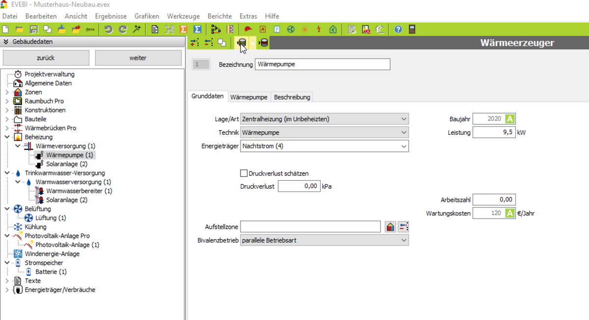

  1. Öffnen Sie die Maske zum Wärmeerzeuger. Ein Wärmeerzeuger muss in EVEBI bereits angelegt sein.

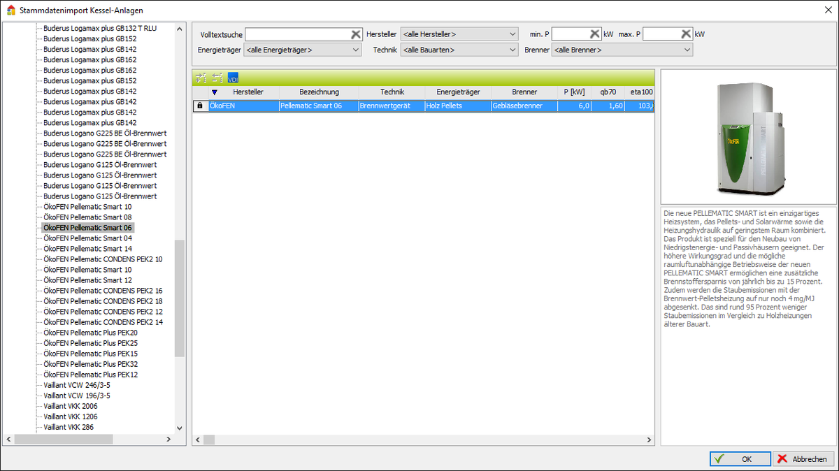

  2. Wählen Sie das Datenbanksymbol "Anlage aus der Datenbank auswählen" in der grünen Menüleiste. Es öffnet sich das Fenster der EVEBI-Wärmeerzeuger-Datenbank.
  3. Am oberen Rahmen wählen Sie das blaue Symbol VDI image/svg+xml ENVISYS GmbH & Co. KG VDI

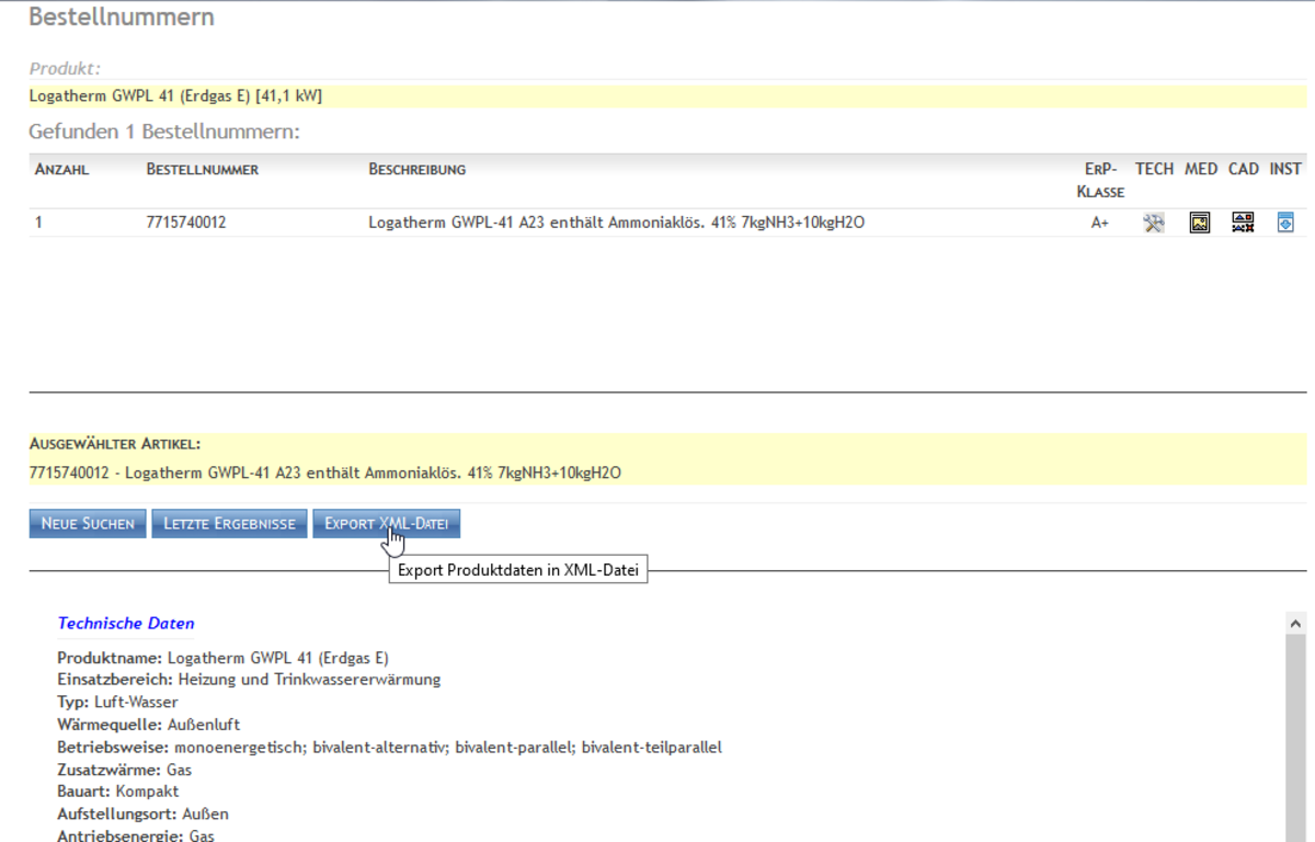

  4. Wählen Sie auf der Seite des BDH Ihre gewünschte Technik aus und speichern Sie die zugehörige Datei auf Ihrem Computer ab.
