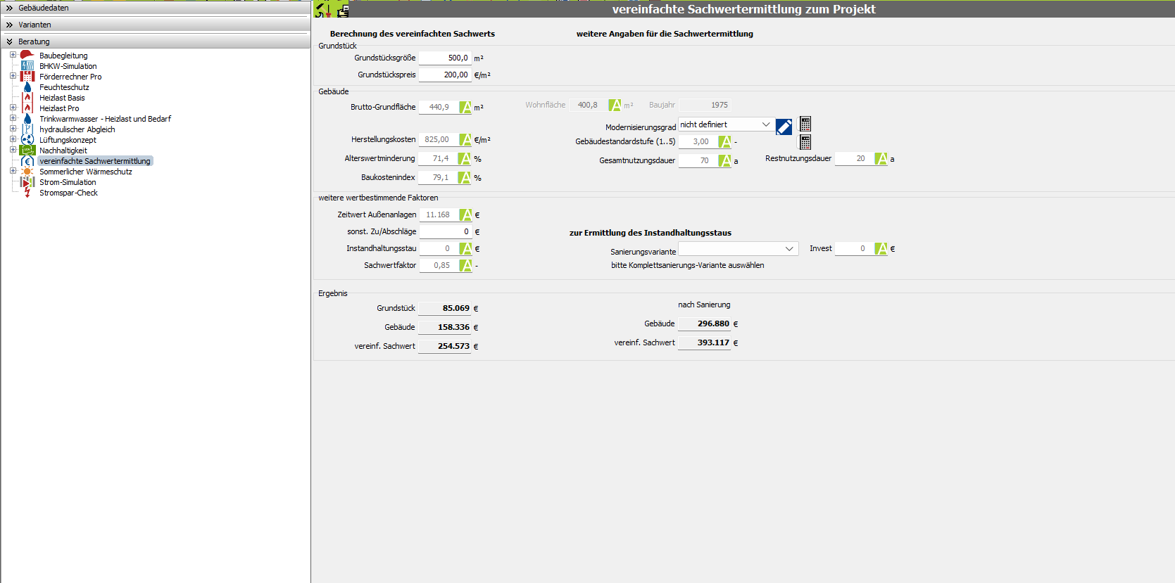

Bedienung der „vereinfachten Sachwertermittlung“
Aufruf der vereinfachten Sachwertermittlung:
Wechseln Sie auf das Register "Beratung" und wählen Sie im Menü den Eintrag vereinfachte Sachwertermittlung. Es erscheint folgende Maske:
Bedeutung und Herkunft der Felder:
Grundstück:
Grundstücksgröße:
| Freie Eingabe | möglich |
| Hinweistext | Quelle: Grundstücksmarktbericht / Gutachtenausschuss |
| Eingabehilfe | keine |
| Defaultwert | 0 |
| Quelle | Grundstücksmarktbericht / Gutachtenausschuss, Katasteramt |
| Kriterien | Grundstückgröße, Flurstücksplan, Lageplan |
Grundstückspreis:
| Hinweistext | Grundstückspreis bzw. Bodenrichtwert (Quelle: Gutachterausschuss) |
| Defaultwert | 0 |
| Quelle | Gutachterausschuss |
| Kriterien | Bodenrichtwert, Lage (gut, mittel, schlecht) |
Gebäude:
Brutto-Grundfläche:
| Freie Eingabe | möglich (und empfohlen) |
| Defaultwert | aus Wohnfläche berechnen (1,25 x (Wfl + unbeheizter Keller + unbeheiztes Dach)) |
| Quelle | DIN 277 bzw. WertR Anl. 6 |
Herstellungskosten:
| Hinweistext | Gebäudewert Stand NHK2010 : Wert aus NHK übernehmen (SW-RL) |
| Quelle | NHK 2010 |
| Kriterien | Gebäudeart (bekannt), Dach/Keller-Art (bekannt), Baujahr (bekannt), Ausstattungsstandard (definierbar über Combo bzw. über Teildialog „Ausstattungsstandard auswählen“, siehe Feld Ausstattungsstandard) aus 10 Kostengruppen kann jeweils 1 Ausstattungsstandard selektiert werden; diese werden zusammengefasst und können in das Feld „Ausstattungsstandard“ (s. u.) übernommen werden. |
Alterswertminderung:
| Hinweistext | Minderung aufgrund der Alterung, ermittelt aus der Restnutzungszeit SW-RL 4.3 |
| Defaultwert | 0 % |
| Quelle | Roß-Formel: ½ * ((A / G)² + A / G) * 100 |
| Kriterien | Alter (A = 80 – Restnutzdauer, s.u.), Gesamtnutzungsdauer (G = 80 Jahre) |
Baukostenindex:
| Hinweistext | Baukostenindex Stand 2010 |
| Defaultwert | 0 |
| Quelle | Statistisches Bundesamt Deutschland (www.destatis.de) |
| Kriterien | Baukostenentwicklung in % |
Modernisierungsgrad:
| Freie Eingabe | Freie Auswahl möglich |
| Hinweistext | Modernisierungsgrad des Gebäudes |
| Eingabehilfe | Drop-Down-Menü oder detaillierte Eingabe über das Taschenrechnersymbol |
| Quelle | Aus dem Teildialog Modernisierung |
| Kriterien | Dacherneuerung inkl. Dämmung, Zustand der Fenster, Zustand der Leitungssysteme (Strom, Gas, Wasser, Abwasser), Zustand der Heizungsanlage, Dämmung der Außenwände, Bäder, Innenausbau (Decken, Böden), Grundrissgestaltung |
Gebäudestandardstufe (1...5):
| Hinweistext | Gebäudestandard nach SW-RL, Bei EFH von 1...5 (wobei 1..2 sehr einfach), andere Gebäude 3..5 Standardstufe 3 für normaler mittlerer Standard |
| Quelle | Gebäudestandard nach SW-RL |
| Kriterien | Außenwände, Dach, Fenster/Türen, Innenwände/Türen, Decken, Treppen, Fußböden, Sanitär, Heizung, sonstige TGA |
Gesamtnutzungsdauer:
| Hinweistext | Gesamtnutzungsdauer des Gebäudes Standardwert nach SW-RL Anlage 3 setzen |
| Eingabehilfe | Automatische Berechnung |
Restnutzungsdauer:
| Hinweistext | Restnutzung nach SW-RL 4.3.2 ermitteln |
| Defaultwert | Gebäude jünger Lebenszeit: Lebenszeit-Alter; Lebenszeit-(heute Sanierungsjahr) |
| Quelle | Baujahr |
| Kriterien | Baujahr (bekannt), Sanierungsjahr (bekannt) |
weitere wertbestimmende Faktoren:
Zeitwert Außenanlagen:
| Hinweistext | Außenanlagenpreis (enthält alle Faktoren, aktueller Wert) 6% des Gebäudesachwertes setzen ) |
| Eingabehilfe | "Auto" |
| Defaultwert | 6% des Gebäusachwertes |
| Quelle | Kostenermittler |
| Kriterien | Umfang und Zustand der Außenanlagen |
sonstige Zu/Abschläge:
| Hinweistext | Zuschläge für besondere Bauteile (Gaube,Balkon) usw. Abschläge für Wegerecht usw. |
| Defaultwert | 0 € |
| Kriterien | besondere Bauteile (Gaube, Balkon, Wegerecht) |
Instandhaltungsstau:
| Hinweistext | Abzug für Instandhaltungsstau, Bauschäden, Baumängel etc. |
| Eingabehilfe | Aus der Variante automatisch nur entnommen wenn "A" ausgewählt. Sowieso-Investition der Sanierungsvariante als Instandhaltungsstau übernehmen |
| Defaultwert | 0 € |
| Quelle | Kostenermittler, EVEBI Maßnahmevorschläge |
| Kriterien | energetisches Gebäudepotenzial (Alter, Gesamtnutzungsdauer, Zustand, Ausstattungsstandard) |
Sachwertfaktor:
| Hinweistext | Sachwertfaktor (früher Marktanpassungsfaktor), sollte vom Gutachterausschuss kommen. Hilfsweise nach Regressionsformel öbuv SV Streich n. Infodienst + RDM 04/85 |
| Defaultwert | 1 |
| Kriterien | die momentane Marktlage für Grundstück und Gebäude |
Zur Ermittlung des Instandhaltungsstatus:
Hier wird unter "Sanierungsvariante" die gewünschte Variante ausgewählt. Es sollte immer die Zielvariante bzw. Komplettsanierungsvariante ausgewählt werden. Rechts daneben befindet sich das Infofenster "Invest". Hier lässt sich die Gesamtsumme der Investition entnehmen.
Ergebnis:
Dem Ergebnisfeld lassen sich folgende Ergebnisse entnehmen:
Vor Sanierung:
| Grundstück | Grundstückswert marktbereinigt |
| Gebäude | Gebäudewert marktbereinigt |
| vereinf. Sachwert | Sachwert (Grundstück + Gebäude + Außenanlagen) marktbereinigt |
nach Sanierung:
| Gebäude | Gebäudewert nach Sanierung |
| vereinf. Sachwert | Sachwert (Grundstück + Gebäude + Außenanlagen) nach Sanierung |
