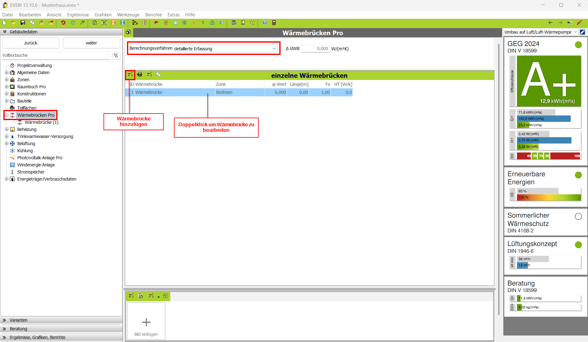

  1. Wählen Sie im Register GEBÄUDEDATEN den Eintrag WÄRMEBRÜCKEN.
  2. Wählen Sie im Auswahlfeld NACHWEIS das Verfahren DETAILLIERTE ERFASSUNG.
Detaillierte Wärmebrücke bearbeiten
Wärmebrücken Pro: Wärmebrücke erfassen

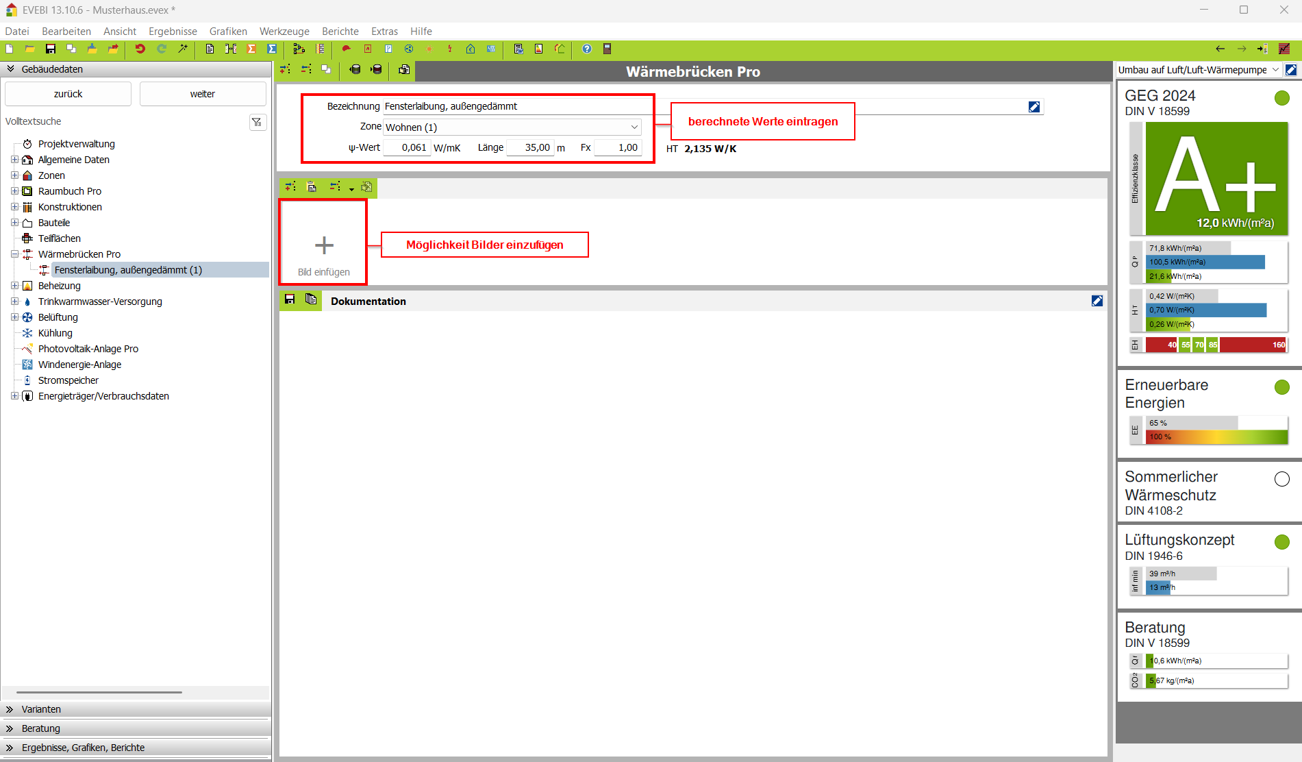

  1. Klicken Sie dazu in der Liste der Wärmebrücken das Symbol image/svg+xml
  2. Tragen Sie den extern ermittelten Psi-Wert und die Länge der Wärmebrücke ein. Diese Angaben können Sie z. B. über die Zusatzsoftware ThermCAD2-Wärmebrückenberechnung berechnen.
  3. Fügen Sie Bilder zur Wärmebrücke ein.
  4. Ggf. können Sie Anmerkungen zur Wärmebrücke eintragen.
  5. Bestätigen Sie die Wärmebrücke durch Klicken der Schaltfläche ÜBERNEHMEN.
  6. Erfassen Sie ggf. weitere Wärmebrücken.

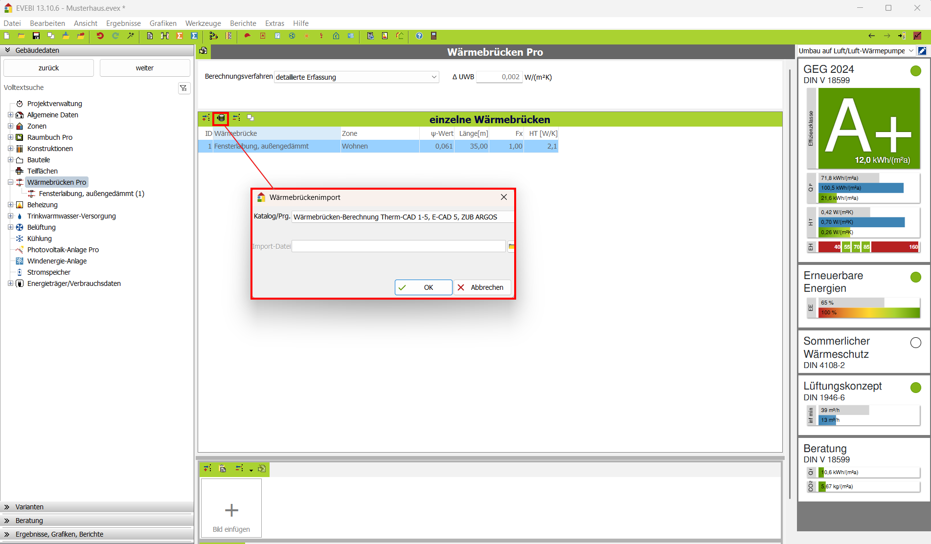

Wärmebrücken importieren
Wärmebrücken Pro: Import von Wärmebrücken
Alternativ können Sie Wärmebrücken aus externer Software importieren. Voraussetzung ist, dass Sie in der externen Software Wärmebrücken erfasst und bereit gestellt haben.
  1. Klicken Sie dazu das Symbol image/svg+xml ENVISYS GmbH & Co. KG
  2. Wählen Sie die externe Software sowie die Importdatei und bestätigen Sie den Dialog. Die Wärmebrücken werden importiert.
Unterstützt werden folgende Kataloge: - Bauwerk-Verlag - Hauser, Kassel (ehemals über ENVISYS erhältlich, mittlerweile nicht mehr am Markt verfügbar) - XELLA, Berlin - ARGOS (ZUB), Kassel - Ziegelindustrie Vermissen Sie einen Katalog? Schreiben Sie uns eine Mail. Wir werden prüfen, ob das Einlesen ermöglicht werden kann.
