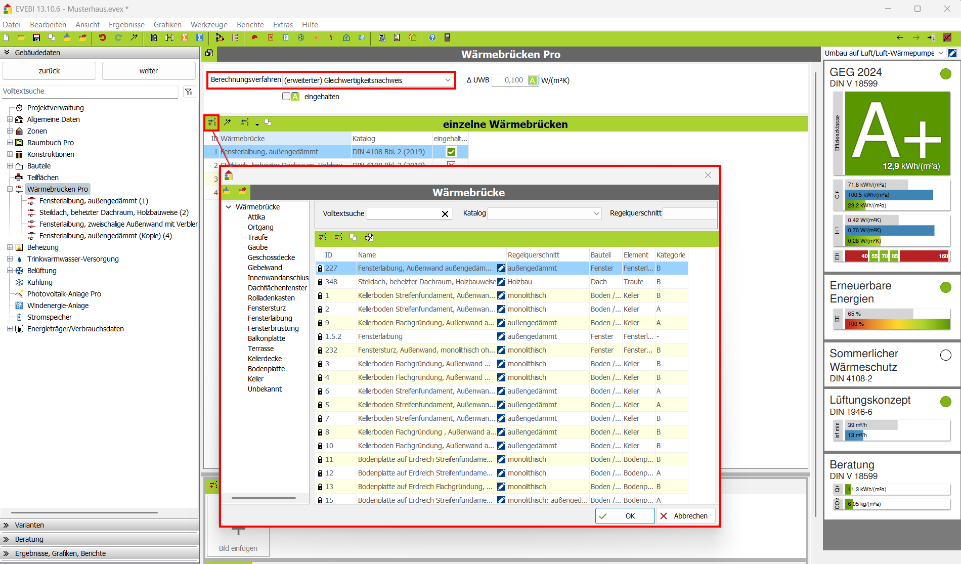

  1. Wählen Sie auf dem Register GEBÄUDEDATEN den Eintrag WÄRMEBRÜCKEN(die bereits erfassten Wärmebrücken werden in der Liste angezeigt).
Wärmebrücke bearbeiten (KfW-Wärmebrückenempfehlung)
Wärmebrücken Pro: Gleichwertigkeitsnachweis - neue WBR aus dem Katalog hinzufügen
Wärmebrücken Pro: Wärmebrücke aus dem Katalog

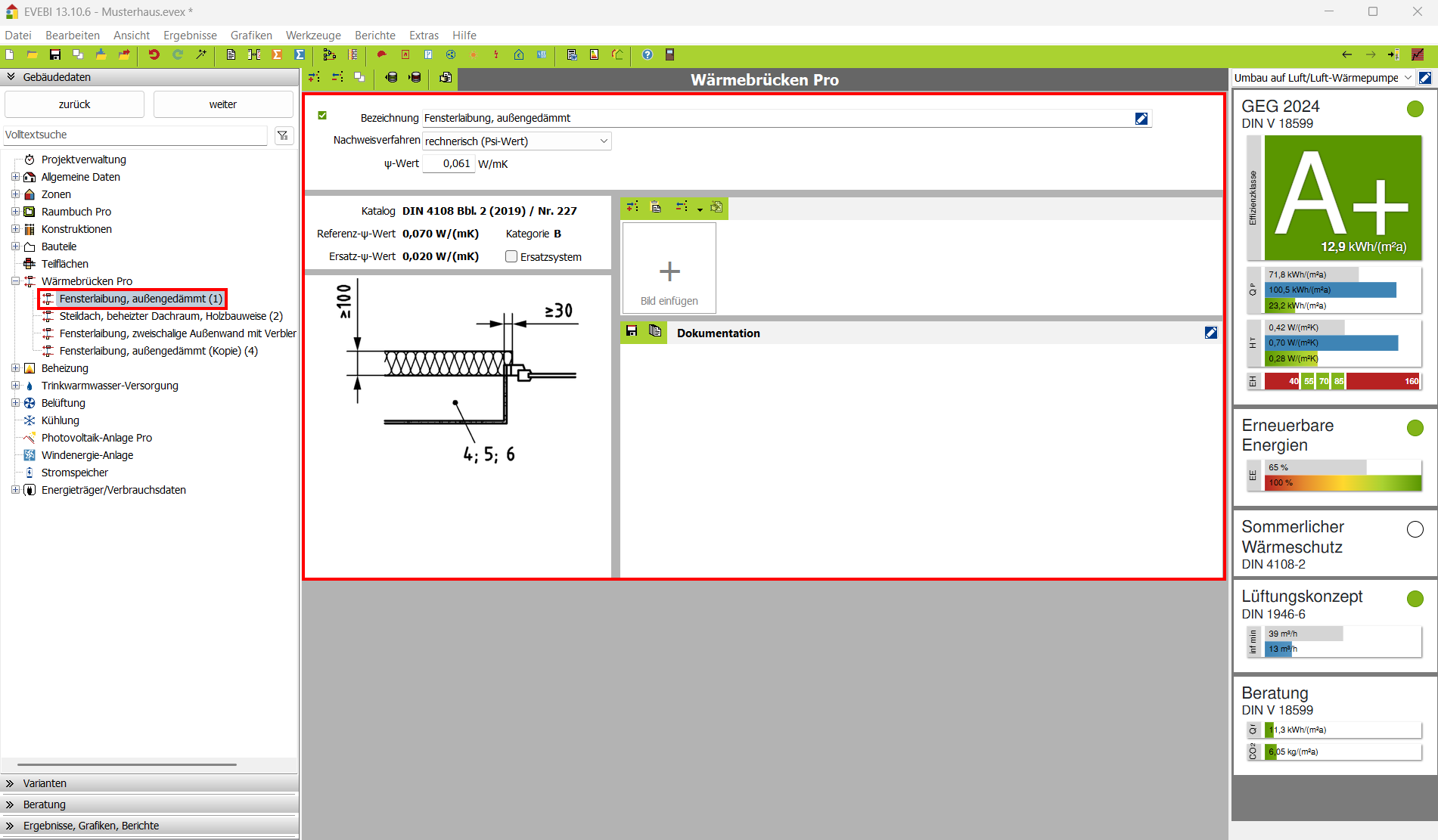

Erweitertet Gleichwertigkeitsnachweis - Detail
  1. Klicken Sie dazu in der Liste der Wärmebrücken mit Doppelklick auf die entsprechende Wärmebrücke
  2. Wählen Sie im Eingabefeld NACHWEISVERFAHREN das Verfahren RECHNERISCH.
  3. Wählen Sie eine Referenz-Wärmebrücke aus der Wärmebrückendatenbank. Klicken Sie dazu das Symbol image/svg+xml ENVISYS GmbH & Co. KG
  4. Die angezeigten Wärmebrücken können gefiltert werden. Wählen Sie dazu ggf. den Regelquerschnitt oder geben Sie eine Bezeichnung zur gesuchten Wärmebrücke ein.
  5. Wählen Sie die gewünschte Wärmebrücke und übernehmen Sie diese mit OK.
  6. Tragen Sie den extern ermittelten Psi-Wert und ggf. die Länge der Wärmebrücke ein. Diese Angaben können Sie z. B. über die Zusatzsoftware ThermCAD2-Wärmebrückenberechnung erfassen.
  7. Ggf. können Sie ein Bild zur Wärmebrücke importieren.
  8. Ggf. können Sie Anmerkungen zur Wärmebrücke eintragen.
  9. Erfassen Sie ggf. weitere Wärmebrücken.

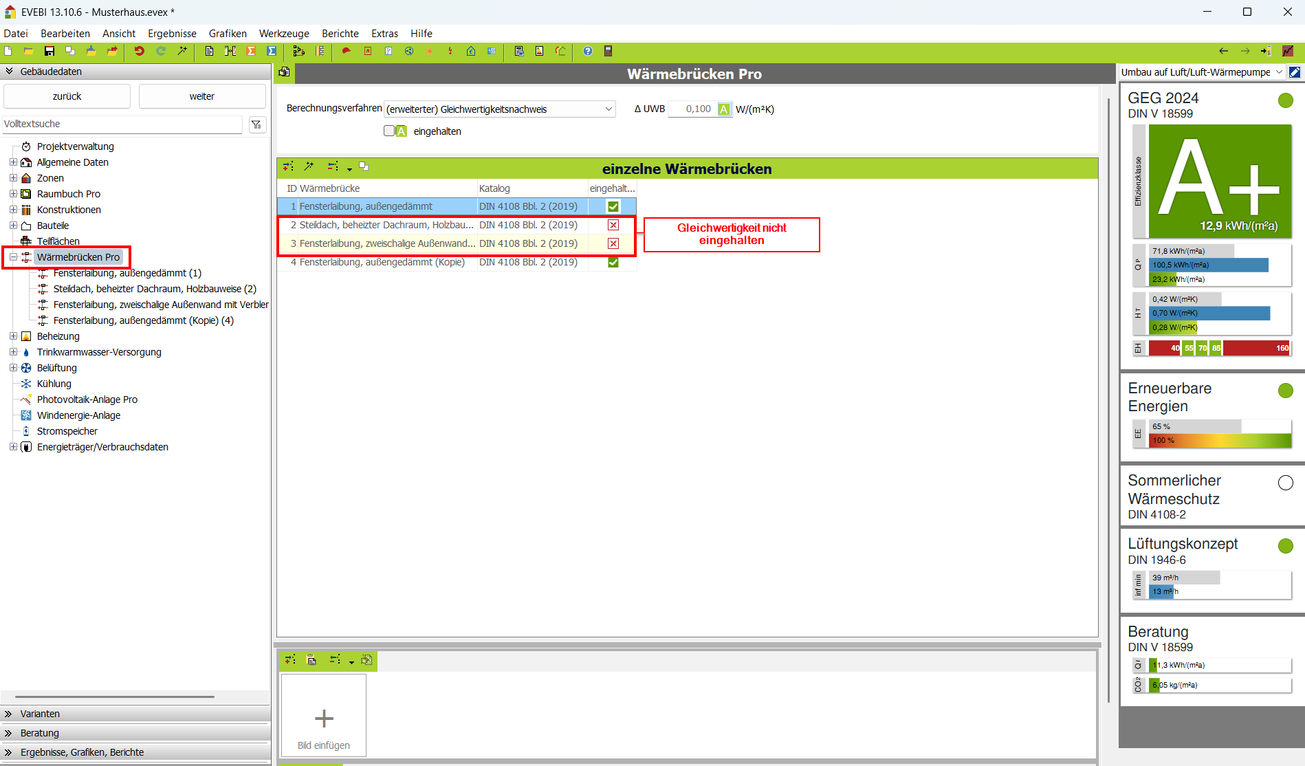

Wärmebrückenfaktor prüfen
Wärmebrücken Pro: Erweiterter Gleichwertigkeitsnachweis KfW
  1. Klicken Sie im Register GEBÄUDEDATEN auf den Eintrag WÄRMEBRÜCKEN. Es werden alle erfassten Wärmebrücken angezeigt. Die eingehaltenen Wärmebrücken werden durch ein Häkchen gekennzeichnet. Wurden alle Wärmebrückenbedingungen eingehalten, so wird der Wärmebrückenfaktor automatisch auf 0,05 W/(m²K) gesetzt und die Option KFW-WÄRMEBRÜCKENEMPFEHLUNG EINGEHALTEN aktiviert.
  2. Ggf. können Sie den Wärmebrückenfaktor überschreiben oder die Option KFW-WÄRMEBRÜCKENEMPFEHLUNG EINGEHALTEN manuell setzen; sOfern SIe den Nachweis extern (nicht über EVEBI) geführt haben.
