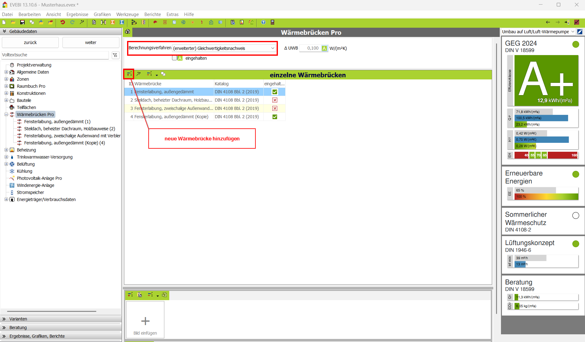

  1. Wählen Sie im Register GEBÄUDEDATEN den Eintrag WÄRMEBRÜCKEN(die bereits erfassten Wärmebrücken werden in einer Liste angezeigt).

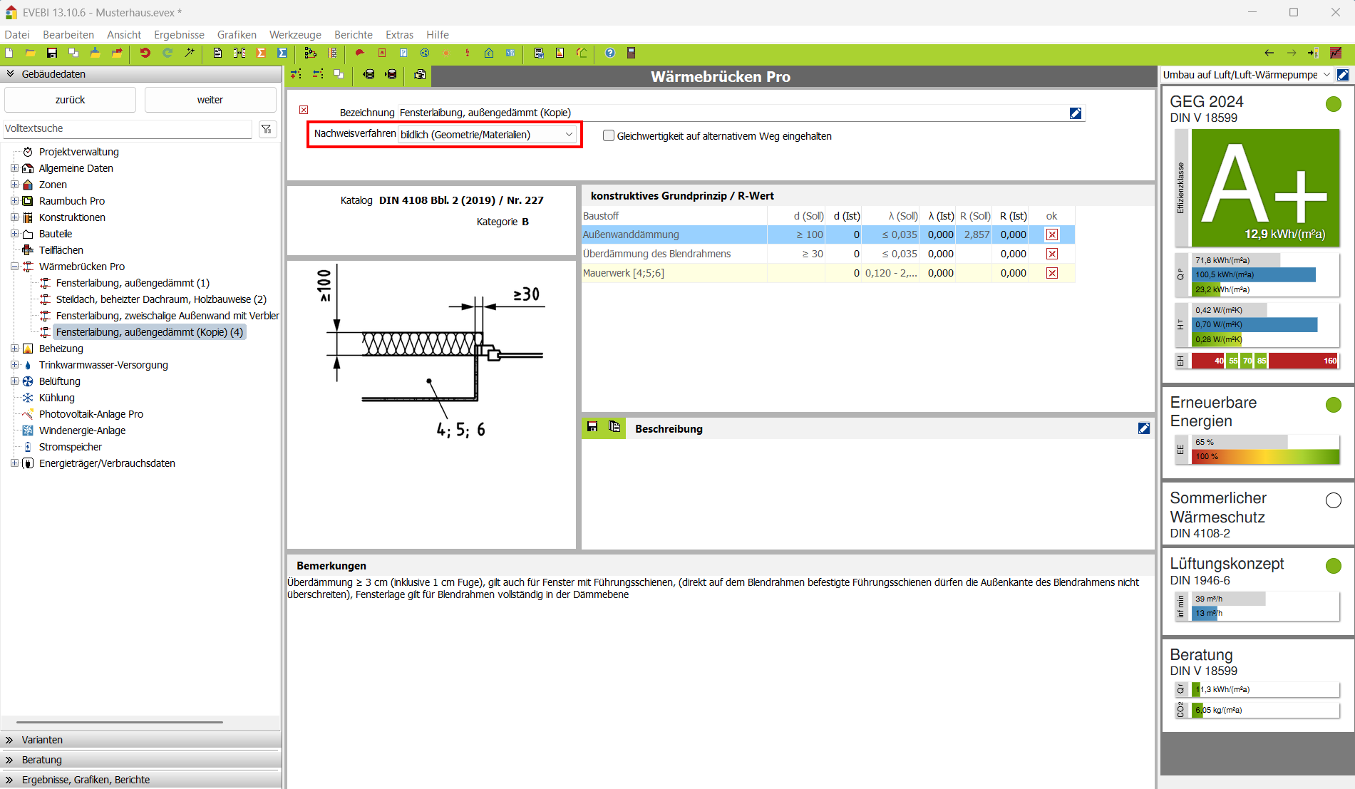

  1. Klicken Sie dazu in der Liste der Wärmebrücken das Symbol image/svg+xml
  2. Wählen Sie im Auswahlfeld NACHWEISVERFAHREN auf BILDLICH (GEOMETRIE/MATERIALIEN).

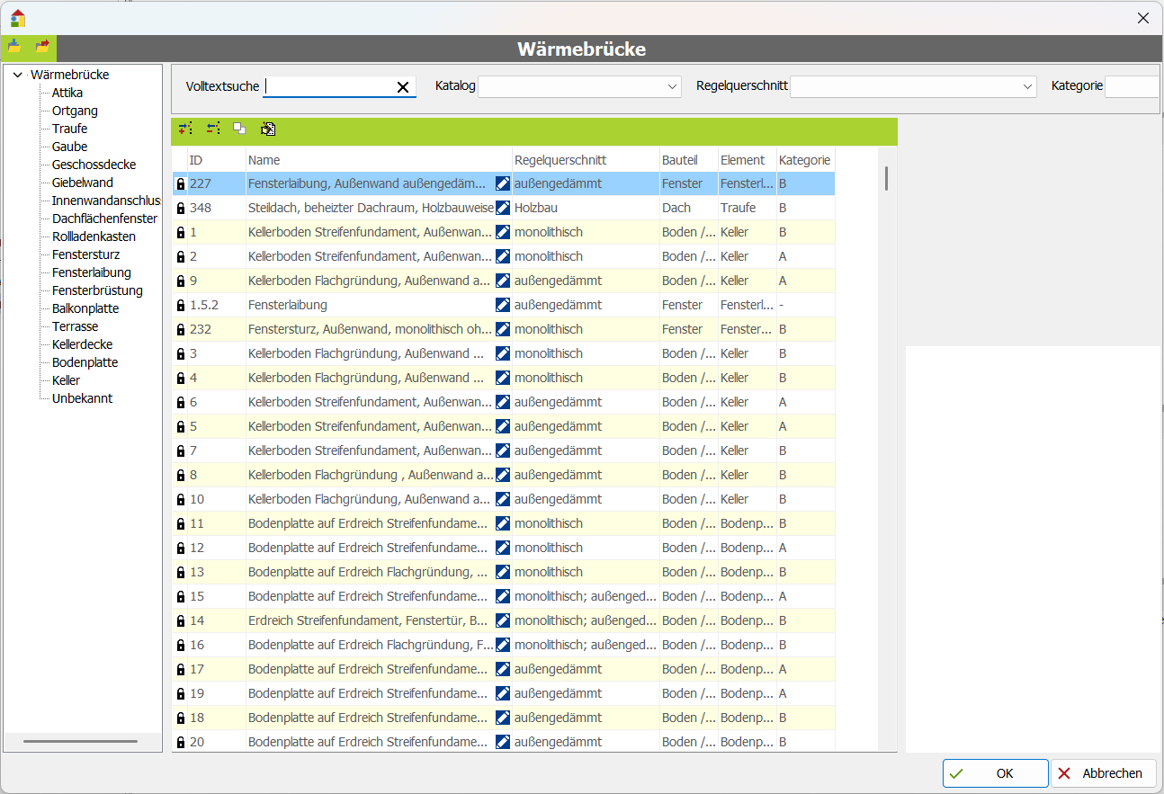

  3. Wählen Sie eine Wärmebrücke aus der Wärmebrückendatenbank. Klicken Sie dazu das Symbol image/svg+xml ENVISYS GmbH & Co. KG
  4. Die angezeigten Wärmebrücken können gefiltert werden. Wählen Sie dazu ggf. den Regelquerschnitt oder geben Sie eine Bezeichnung zur gesuchten Wärmebrücke ein.
  5. Wählen Sie die gewünschte Wärmebrücke und übernehmen Sie diese mit OK.

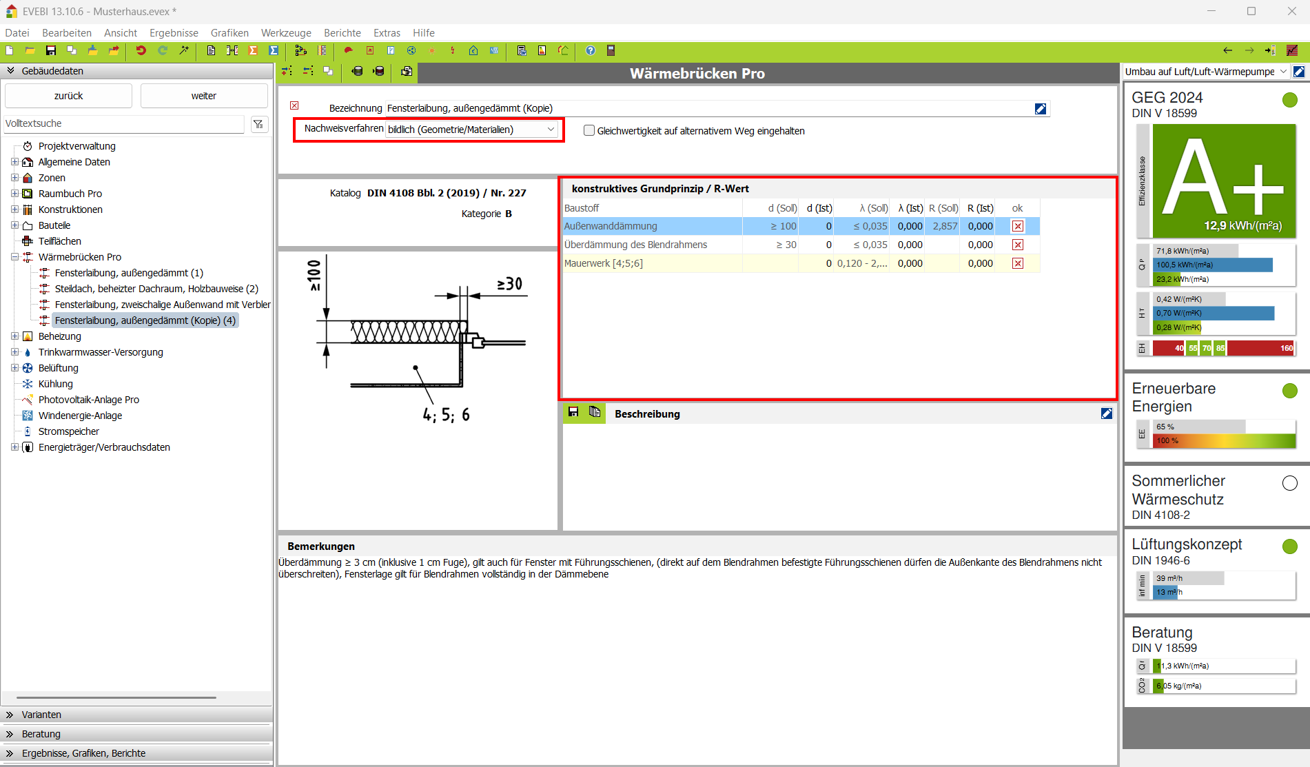

  6. Prüfen Sie die Einhaltung der KfW-Randbedingungen.
  7. Erfassen Sie ggf. weitere Wärmebrücken.

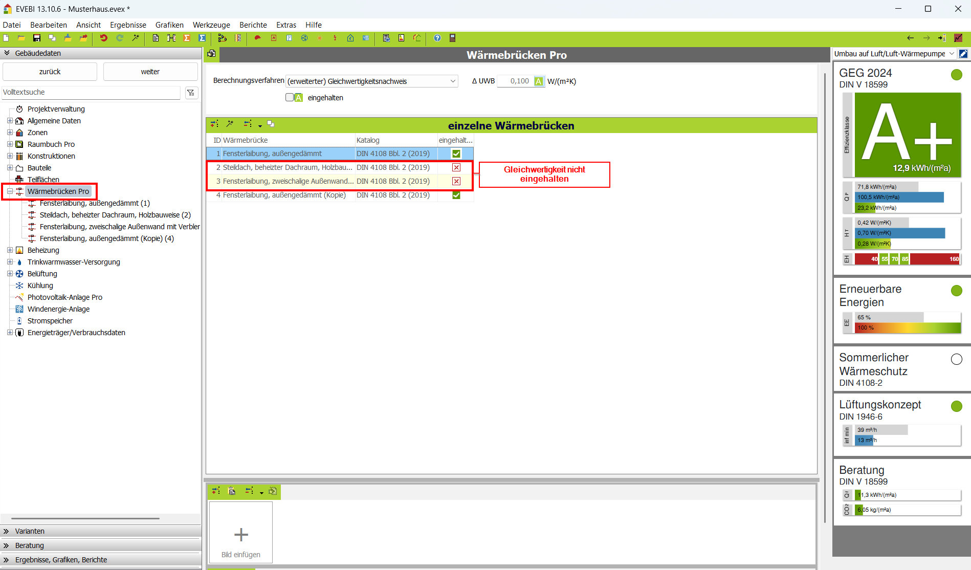

  1. Klicken Sie im Register GEBÄUDEDATEN auf den Eintrag WÄRMEBRÜCKEN. Es werden alle erfassten Wärmebrücken angezeigt. Die eingehaltenen Wärmebrücken werden durch ein Häkchen gekennzeichnet. Wurden alle Wärmebrückenbedingungen eingehalten, so wird der Wärmebrückenfaktor automatisch auf 0,05 W/(m²K) gesetzt und die Option EINGEHALTEN aktiviert.
