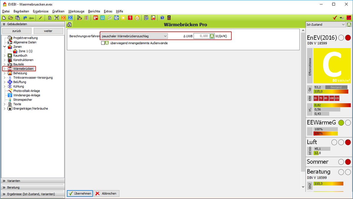

Festlegen eines pauschalen Wärmebrückenfaktors
- Wählen Sie unter dem Register GEBÄUDEDATEN den Eintrag WÄRMEBRÜCKEN.
- Wählen Sie aus der Liste der Berechnungsverfahren den Eintrag PAUSCHALER WÄRMEBRÜCKENZUSCHLAG.
Der Wärmebrückenzuschlag wird auf 0,10 W/(m²K) gesetzt.
