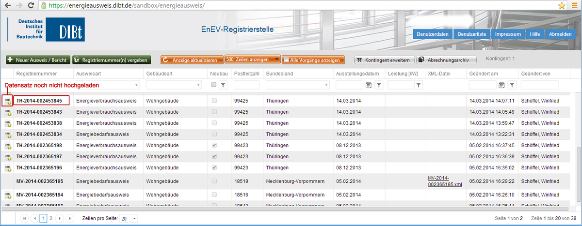

  1. Rufen Sie über Ihren Internetbrowser die Registrierstelle über die Eingabe der Adresse: https://energieausweis.dibt.de auf und melden Sie sich mit Ihrem Benutzernamen und Kennwort an. Siehe auch unter: Anmeldung beim DIBt
  2. Auf der Registrierstelle wird der Energieausweis in die Liste der Ausweise angezeigt.
  3. Durch Anklicken dieses Datensatzes können Sie diesen bearbeiten und bei Bedarf die zugehörige xml-Datei zu Prüfzwecken hochladen. Hierbei handelt es sich um die Datei id_DIBt_anon_registriernummer.xml bzw. projektname_DIBt_anon_registriernummer.xml
  4. Die .xml-Datei wird automatisch dort abgelegt, wo auch die EVEBI-Projektdatei beim Erstellen des Energieausweises abgelegt wurde. Sollten Sie Schwierigkeiten haben diese Datei zu finden, durchsuchen Sie Ihrem Explorer nach der vergebenen Registriernummer. Unter den Suchergebnissen sollte eine .xml- Datei mit der oben genannten Bezeichnung zu finden sein.
  5. Klicken Sie das xml-Symbol zum Ausweis und wählen diese xml-Datei.
