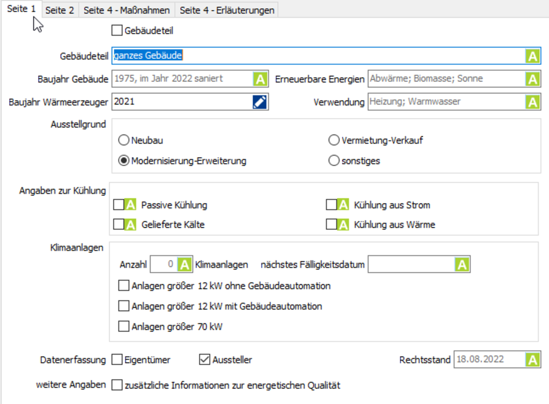

Register Seite 1
Register Seite 1
Auf diesem Register geben Sie die Daten ein, die im Energieausweis auf der Seite 1 erscheinen.
Gebäudeteil: Hier können Sie die Bezeichnung eines Gebäudeteils eintragen.
Baujahr Gebäude: Hier können Sie das Baujahr sowie das Jahr der Sanierung eintragen.
Baujahr Wärmeerzeuger: Hier können Sie das Baujahr der Heizung eintragen:
image/svg+xml A : Das Baujahr wird aus der Heizungsmaske übernommen. Bei einem EVEBI Projekt, welches nur für die Erstellung eines Verbrauchsausweises erstellt wurde, wird das Baujahr aus der Angabe für die Ermittlung von Modernisierungsempfehlungen (unter Allgemiene Daten:) aus dem Feld Heizungs-/Brennertausch übernommen.
Erneuerbare Energien: Werden im Projekt erneuerbare Energien verwendet (PV-Anlage, Wärmepumpe, Solaranlage etc.), so werden diese in das Feld für Erneuerbare Energien eingetragen.
image/svg+xml A : Die erneuerbaren Energien werden aus dem Projekt (Ist-Zustand/Variante) entnommen (PV, Wärmepumpe etc.:).
Verwendung: Wird in dem Projekt erneuerbare Energie erzeugt, so wird hier deren Verwendung eingetragen.
image/svg+xml A : Die Verwendung wird abhängig von der Heizung, TWW bzw. PV etc. automatisch eingetragen.
Ausstellgrund: Hier können Sie den Anlass für die Ausstellung des Energieausweises wählen. Dieser wird anhand der Projekteinstellungen bereits voreingestellt, kann aber geändert werden.
Angaben zur Kühlung: Sofern eine aktive oder passive Kühlung im Objekt vorhanden ist, muss dies angewählt werden.
Klimaanlagen: Sind Klimaanlagen im Objekt (größer 12kW Leistung) verbaut, müssen diese erfasst werden. Ausnahmen sind im GEG §74 geregelt.
Datenerfassung: Hier können Sie zwischen Aussteller und Eigentümer wählen.
Rechtsstand - Pflichtfeld für Energieausweise ab dem 1. Juli 2017. Abhängig vom Ausstellungsanlass werden hier unterschiedliche Zeitpunkte angegeben. Für genehmigungspflichtige Vorhaben tragen Sie das Datum des Bauantrags ein (bei Neubau und Sanierungen) ein. Bei anzeigepflichtigen Vorhaben geben Sie das Datum der Bauanzeige (Neubau und Modernisierung) an. Für Modernisierungen erfassen Sie das Datum des Baubeginns. Auf Wunsch des Bauherrn kann hier auch das Datum der Fertigstellung angegeben werden. Für Verbrauchsausweise ist das Datum der Ausweiserstellung gültig.
Weitere Angaben: Zusätzliche Informationen zur energetischen Qualität: Aktivieren Sie diese Option, wenn Sie dem Energieausweis zusätzliche Informationen beilegen werden.

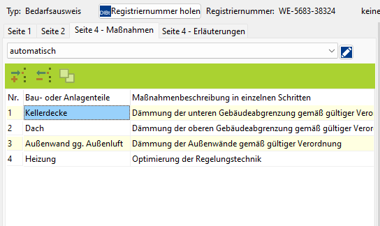

Register Seite 4 - Maßnahmen
Maßnahmen
Auf diesem Register werden die Maßnahmen definiert, welche im Energieausweis auf der Seite 4 erscheinen.
Quelle: Über diese Auswahl können Sie festlegen, wie die im Ausweis zu erscheinenden Maßnahmen generiert werden sollen. Dazu einige Anmerkungen:
automatisch: Die Maßnahmen werden auf der Grundlage des Gebäudezustandes wie Baujahr, Heizung, ggf. nachträgliche Dämmung etc. generiert (Kurzverfahren oder detailliertes Verfahren) und in der darunter liegenden Tabelle angezeigt. Die Maßnahmen können in der Tabelle nicht bearbeitet werden.
manuell: Die Maßnahmen können in der Tabelle manuell erzeugt werden. Nach Anwahl des Symbols image/svg+xml ENVISYS GmbH & Co. KG wird ein Datensatz zur Maßnahme angelegt. Wählen Sie das verbessernde Bauteil bzw. zu verbessernde Anlage und tragen eine Maßnahmenbeschreibung dazu ein.
  • Paket: Wählen Sie die Option Paket, wenn die Maßnahme in einem Maßnahmenpaket durchgeführt werden soll (im Gegensatz zu Maßnahmen in Schritten).
  • Amortisation: Für die Amortisation wählen Sie kurz, mittel oder lang. Sie können hier auch Angaben wie k.A. machen. Die Angabe zu den Kosten ist optional.
Variante: Sie können als Quelle auch eine vorhandene Variante wählen. Damit werden die Maßnahmen dieser Variante in die Tabelle eingetragen und damit in den Energieausweis übernommen.
Weitere Empfehlungen auf gesondertem Blatt: Aktivieren Sie diese Option, wenn Sie zusätzliche Empfehlungen zu den Modernisierungsmaßnahmen dem Energieausweis beilegen werden.
Link zu den Empfehlungen. Geben Sie ein URL an, unter welcher der Beratungsempfänger weitere Informationen finden kann. Natürlich können Sie hier einen eigenen Link eintragen bzw. den vorhandenen Link ergänzen!
image/svg+xml A : Der unter dem Menüpunkt Extras>Einstellungen>Grundeinstellungen festgelegte Text wird eingetragen.

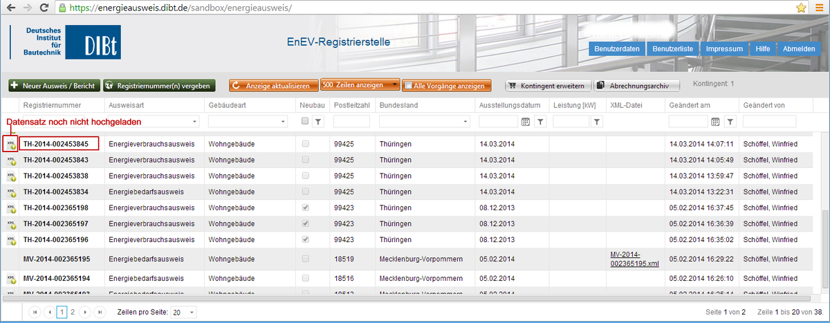

Registrierstelle im Internet öffnen
Auf der Registrierstelle wird der Energieausweis in die Liste der Ausweise aufgenommen.
Liste Energieausweise
Durch Anklicken dieses Datensatzes können Sie diesen bearbeiten und bei Bedarf die zugehörige xml-Datei zu Prüfzwecken hochladen.
OBJEKTADRESSE.GEG2020\.DIBt\_Kontrolldatei\_REGISTRIERNUMMER.xml
Sie finden diese Datei im Projektordner des angeforderten Projektes.
