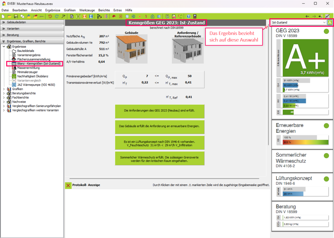

Maske Berechnung Kenngrößen (Schritt 2)
Vorgehen zur Ausgabe der Kenngrößen
  1. Wählen Sie im Navigationsbereich das Register ERGEBNISSE, GRAFIKEN, BERICHTE.
  2. Klicken Sie im Navigationsbereich auf den Eintrag ERGEBNISSE-> BILANZ-KENNGRÖßEN
Hinweise:
  • Die Ergebnisse sind abhängig von der Bezugswahl im Ergebnisse im Überblick - Ergebnis-Monitor (Ist-Zustand/Variante).
  • Die Darstellung der Kenngrößen ist von der eingestellten unter: Aufgabe in den Projekt-Einstellungen (Gebäudetyp, Aufgabe, Berechnungsverfahren etc.) abhängig. Im Nachweisverfahren werden zum Beispiel auch die Fördermöglichkeiten der KfW mit angezeigt. Rote Felder: Anforderungen sind nicht erfüllt. Grüne Felder: Anforderungen sind erfüllt Gelbe Felder: Hinweisfelder
