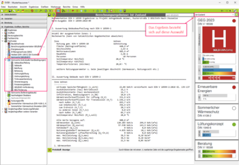

Maske Kennwertausgabe (Schritt 3)
Vorgehen zur Ausgabe der Kennwerte für das Referenzgebäude
  1. Wählen Sie im Navigationsbereich das Register ERGEBNISSE.
  2. Wählen Sie am oberen Maskenrand den gewünschten Zustand (Ist-Zustand oder Variante).
  3. Klicken Sie im Navigationsbereich auf den Eintrag KENNWERTE (REFERENZGEBÄUDE) Die Einzelergebnisse direkt in der Maske ausgegeben.

  • Die Ergebnisse sind abhängig von der Bezugswahl im Ergebnis-Monitor (Ist-Zustand/Variante).
  • Die Ergebnisse sind abhängig von dem eingestellten GEG Jahr, sowie dem in den Projekt-Einstellungen eingestellten Berechnungsverfahren (DIN 4108-6 / 4701-10/12 bzw. DIN V 18599).
Erläuterungen zu den Ergebnissen
Die Ergebnisse werden thematisch sortiert ausgegeben und können auch themenweise ausgegeben werden.
Teilweise sind in Klammern die Gleichungsnummern mit angegeben, sodass die Ergebnisse mit Hilfe der Norm nachvollzogen werden können.
