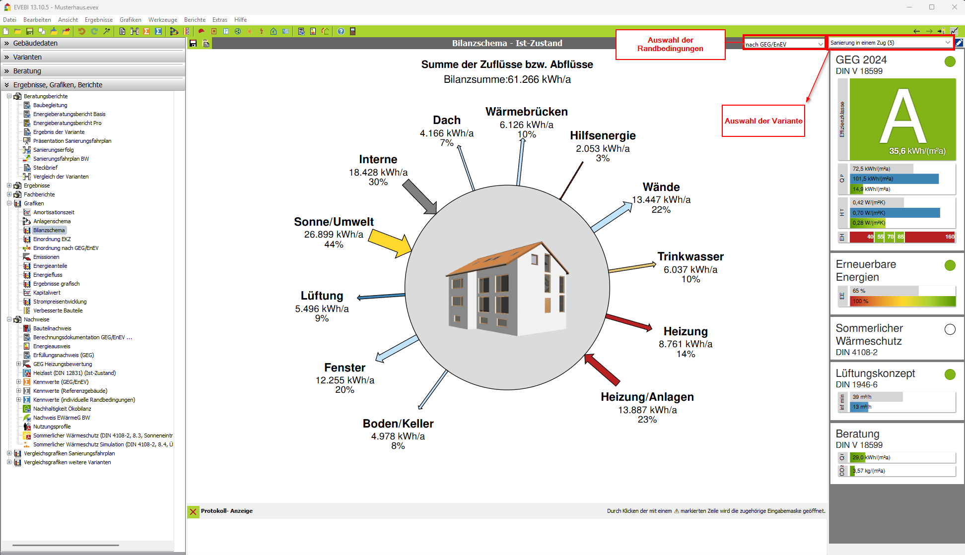

Grafik: Bilanzschema (nur Wohngebäude)
Die Grafik Bilanzschema (Energieströme) zeigt Ihnen die Energieflüsse des Gebäudes im Ist-Zustand an. Hier können Sie die Energiegewinne (Pfeilrichtung zum Gebäude hin) und den Energieverlust (Pfeilrichtung vom Gebäude weg) sehen.
Hinweise
  • Diese Grafik ist sehr gut geeignet, um zu sehen, wo die größten Verluste liegen. Bei einem zu hoch erscheinenden berechneten Energiebedarf können Sie an dieser Grafik erkennen, ob die Verluste plausibel sind und wo ggf. Eingabefehler liegen könnten.
  • Weiterhin können Sie natürlich sofort erkennen, wo der Verbesserungsbedarf liegt und wo die Einsparungsmöglichkeiten liegen.
  • Diese Grafik wird automatisch in den Vor-Ort-Bericht eingebunden.

  3. Wählen Sie im Menü Grafiken den Eintrag Bilanzschema. Die Grafik wird gezeigt: siehe Bild

  • Die Ergebnisse sind abhängig von der Bezugswahl im Ergebnis-Monitor(Ist-Zustand/Variante).
  • Die Ergebnisse sind abhängig von dem eingestellten GEG Jahr sowie dem in den Projekt-Einstellungen eingestellten Berechnungsverfahren (DIN 4108-6 / 4701-10/12 bzw. DIN V 18599).
  • Sie können bei dieser Grafik zusätzlich wählen, ob die Ausgabe nach GEG, mit freien Randbedingungen oder für das Referenzgebäude erfolgen soll.
  • Diese Grafik wird in den Beratungsbericht übernommen.
