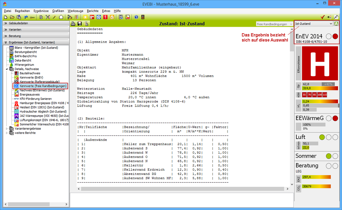

  2. Klicken Sie im Navigationsbereich den Eintrag freie Randbedingungenbzw. Klicken Sie das Symbol
  3. Wählen Sie den gewünschten Zustand am rechten oberen Maskenrand (Ist-Zustand bzw. Variante) Die Ergebnisse werden angezeigt. (siehe Bild)
Ergebnisse freie Randbedingungen nach LEG
Gebäudedaten
(1) Allgemeine Angaben
Hier werden die allgemeinen Daten des Objektes aufgelistet (Eigentümer, Größe etc.). siehe auch Allgemeine Daten zum Gebäude
(2) Angaben zu den Bauteilen
Hier werden die Bauteildaten (Keller, Wand, Fenster und Dach) aufgelistet. siehe auch Bauteildaten (alle Berechnungsverfahren) Neben der Bezeichnung erscheinen für jedes Bauteil die Fläche, der U-Wert bzw. g-Wert und der Multiplikationsfaktor für die Transmissionsberechnung. Dieser Faktor ergibt sich aus den allgemeinen Daten Exposition, Lage, Kategorie und Typ des Objektes. Eingestellt werden die zugehörigen Faktoren über Werkzeuge|Vorgaben|Gebäudeumfeld. siehe auch Gebäudedaten bearbeiten
