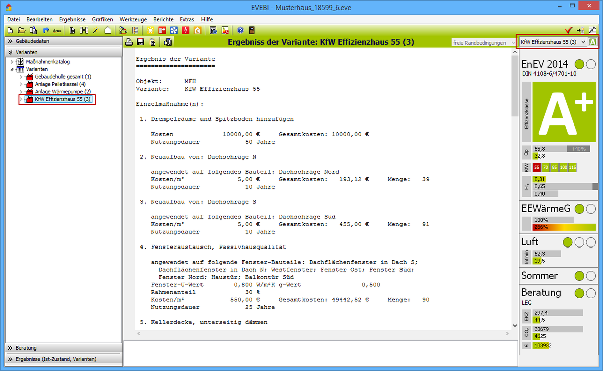

Ergebnis der Variante
Das Ergebnis der Variante verschafft Ihnen einen Überblick über die verwendeten Maßnahmen mit ihren Kosten und Nutzungsdauer sowie die energetischen Einsparung der Variante einschließlich Wirtschaftlichkeitsbetrachtung.
Hinweis: Diese Ausgabe wird auch in einem Wordbericht zur Verfügung gestellt! Klicken Sie dazu das Symbol image/svg+xml ENVISYS GmbH & Co. KG
Ergebnisanzeige (Schritt 3)
Ergebnis der Variante ausgeben
  2. Wählen Sie ggf. im Ergebnis-Monitor die gewünschte Variante.
  3. Wählen Sie im Navigationsbereich den Eintrag Ergebnis der Variante
oder
  1. Wählen Sie im Navigationsbereich das Register Varianten.
  2. Klicken Sie im Navigationsbereich die gewünschte Variante.
  3. Wählen Sie im Menü Ergebnisse den Eintrag Ergebnis der Variante.
oder
  3. Klicken Sie das Symbol image/svg+xml ENVISYS GmbH & Co. KG Das Ergebnis wird angezeigt. (siehe Bild)
(1) Einzelmaßnahmen
  • Hier werden alle zur Variante gehörenden Maßnahmen aufgelistet. Neben materialspezifischen Daten werden die Größe, die Kosten, Nutzungsdauer etc. ausgegeben.
(2) Gesamtergebnis der Variante
  • Investition: Hier wird die Gesamtinvestition der Variante angegeben. Dazu werden die Kosten der Einzelmaßnahmen addiert und ggf. eingetragene Förderbeträge zur Variante abgezogen.
  • Nutzungsdauer: Die Nutzungsdauer wird aus den Nutzungsdauern der Einzelmaßnahmen berechnet. Dazu werden die Nutzungsdauern der Einzelmaßnahmen nach deren Investitionssumme gewichtet.
  • Amortisation: Deckung der aufgewendeten Investitionskosten für ein Maßnahmepaket durch deren Einsparung. Sollte unter Berücksichtigung der Preissteigerung und der Kapitalverzinsung errechnet werden. Hier wird die dynamische Amortisationsberechnung verwendet.
  • Hier wird die Variante mit dem Ist-Zustand des Objektes verglichen. Dabei werden der Energieverbrauch, die Energiekosten, die Emissionen sowie die U-Werte der Gebäudehülle miteinander verglichen. In der letzten Spalte werden die Veränderungen gezeigt.
  • Daten ausgeben. Sie können die Ausgabe direkt drucken (Symbol image/svg+xml
  • Sollen die Ergebnisse als DOCX-Bericht ausgegeben werden, so klicken Sie das Symbol image/svg+xml ENVISYS GmbH & Co. KG .
