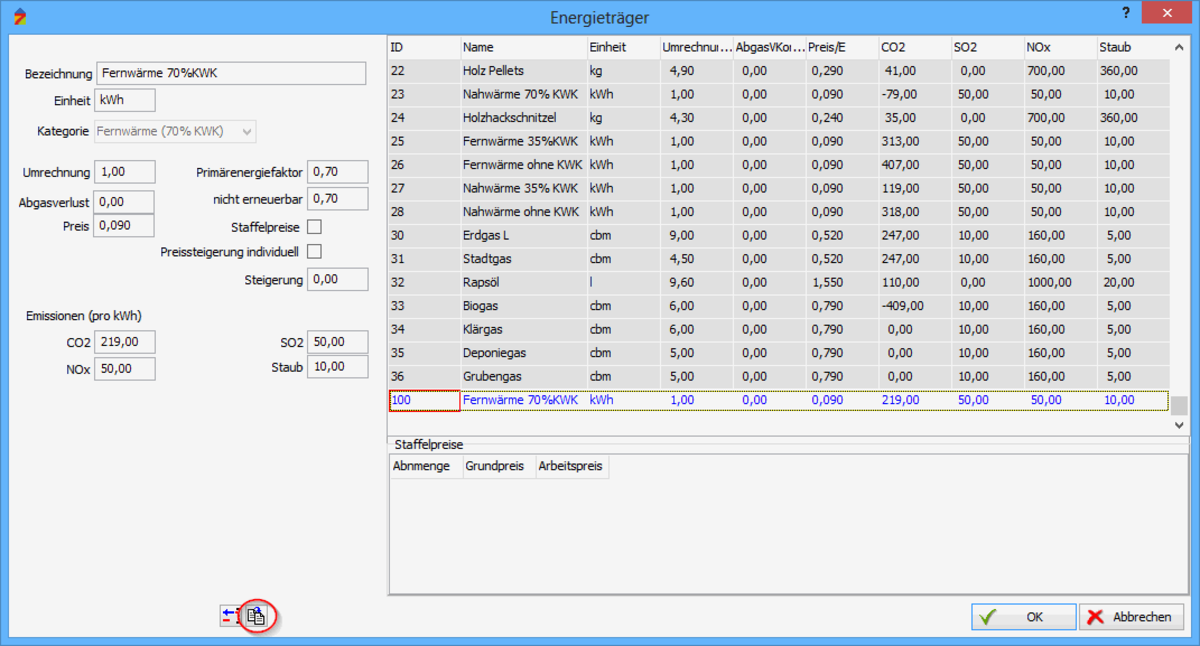

Energieträger hinzufügen und bearbeiten
Sie können die Energieträgerdatenbank um weitere Energieträger erweitern. Dazu wird ein vorhandener Energieträger kopiert und angepasst.
Energieträger hinzufügen(Schritt 2)
Vorgehen
  1. Wählen Sie im Menü EXTRAS--> DATENBANKPFLEGE--> ENERGIETRÄGER. Die Datenbank wird geöffnet.
  2. Klicken Sie das Symbol
  3. Geben Sie die Daten des Energieträgers ein.
Bezeichnung: Es können bis zu 25 Zeichen eingegeben werden.
Einheit: Hier können Sie beliebig eingeben Liter, cbm, m3 etc.
Umrechnungsfaktor: zur Umrechnung nach kWh ein.
Abgasverlust: Geben Sie den Abgasverlust in % ein.
Primärenergiefaktor: Geben Sie den Primärenergiefaktor ein. Dieser ist wesentlich bei der Berechnung der Anlagenaufwandszahl eP Preis: Sie können einen festen Preis oder eine von der Energieträgermenge abhängige Preisstaffelung eingeben.
