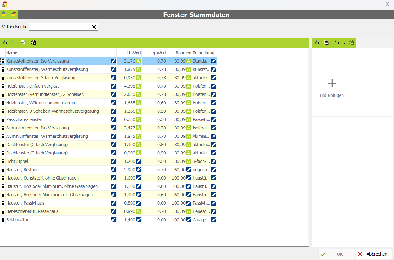

Maske Fenster-Stammdaten (Schritt 1)
Hinweise
  • Die ersten Datensätze in den Stammdaten sind für ENVISYS reserviert und können nicht überschrieben werden. Damit wird sichergestellt, dass nach einem Update keine Kundendaten überschrieben werden. Möchten Sie Daten anpassen, so können Sie den zu ändernden Datensatz kopieren und anpassen.

  1. Wählen Sie im Menü EXTRAS--> DATENBANKPFLEGE--> FENSTER. Es erscheint der folgende Dialog: (siehe Bild)
