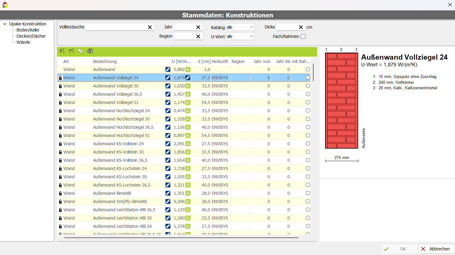

Dialog der Konstruktionsdatenbank

  1. Wählen Sie im Menü EXTRAS--> DATENBANKPFLEGE--> KONSTRUKTIONEN. Es erscheint der folgende Dialog: (siehe Bild)
  2. Wählen Sie die zu bearbeitende Konstruktion mit einem Doppelklick aus und kopieren sich diese über die Schaltfläche image/svg+xml ENVISYS GmbH & Co. KG
  3. Es wird eine Kopie der Konstruktion angelegt. Diese erscheint ganz unten im Fenster der Stammdaten und hat ein offenes Schloß voran gestellt. Diese Konstruktion kann jetzt bearbeitet werden.
