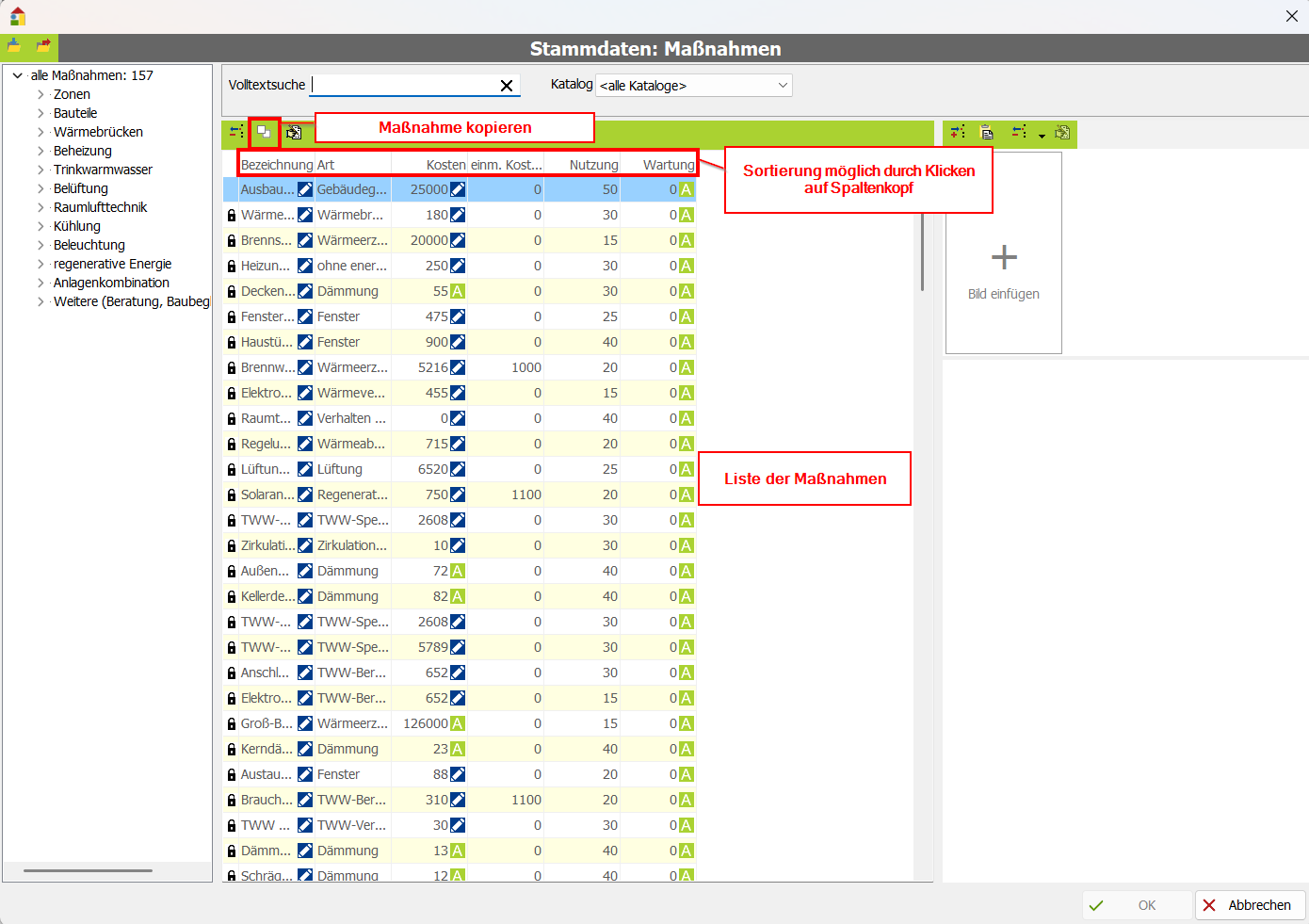

Anzeige Maßnahmendatenbank (Schritt 1)
Abhängig von der Art der Maßnahmen werden noch weitere Parameter gespeichert.
Zusätzlich können Sie zu jeder Maßnahme eine Grafik speichern. Diese Grafik würde dann in einem Bericht (z. B. Vorort-Bericht) mit ausgegeben werden.
Bei der Übernahme einer Maßnahme aus der Datenbank in das aktuelle Objekt geben Sie an, auf welche Bauteile diese Maßnahme angewendet werden soll. Die Daten der Maßnahme können Sie dann nochmals ändern.
Hinweis: Bei der Zuweisung einer Maßnahme zu einer Variante eines Projektes wird der Datensatz der Maßnahmendatenbank in eine Projekt spezifische Tabelle MASS.DB gespeichert. Das bedeutet, dass Sie die Daten der Maßnahme ändern können, ohne die Daten in der Datenbank zu ändern. Auch spätere Änderungen der Maßnahmen in der Datenbank führen nicht zu Änderungen in den Projekten.
Aufruf der Maßnahmendatenbank
  1. Wählen Sie den Eintrag Maßnahmen im Menü Extras, Datenbank-Pflege. Die Datenbank wird geöffnet: (siehe Bild)
