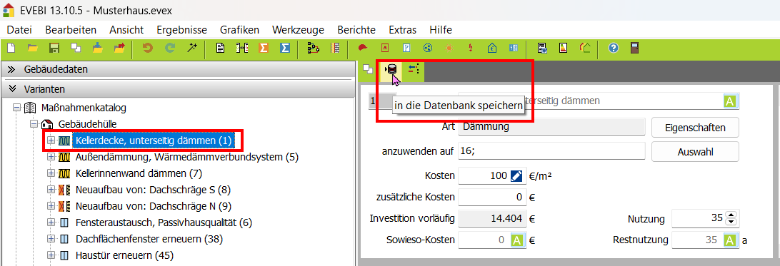

  • vorhandene Maßnahme kopieren und anpassen (Schaltfläche image/svg+xml ENVISYS GmbH & Co. KG
  • *neue Maßnahme erfassen im Maßnahmenkatalog, entsprechend anpassen und dann Übernahme in die Datenbank

  1. Wählen Sie im Menü EXTRAS--> DATENBANKPFLEGE--> MAßNAHMEN. Die Maßnahmendatenbank wird geöffnet.
