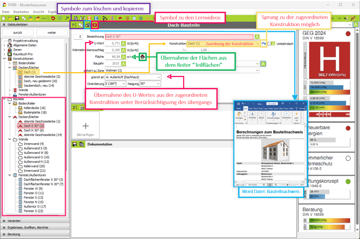

Daten zum Bauteil eingeben
  1. Bezeichnung: EVEBI trägt automatisch eine Bezeichnung ein. Überschreiben Sie diese Bezeichnung entsprechend Ihren Wünschen. Hinweis: Verwenden Sie keine Sonderzeichen wie (,*!\&%? etc. in der Bezeichnung.
  2. U-Wert: Hierbei handelt es sich um ein Automatik/Manuell-Feld. Durch Klicken auf das Symbol image/svg+xml A
  3. Konstruktion: Hier können Sie die übergeordnete Konstruktion in Abhängigkeit der Bauteilkategorie wählen. Mit Auswahl der Konstruktion wird der U-Wert festgelegt. Über das Symbol image/svg+xml können Sie zur übergeordneten Konstruktion wechseln.
  4. Wärmebrückenzuschlag: Hierbei handelt es sich um ein Automatik/Manuell-Feld. Durch Klicken auf das Symbol image/svg+xml A können Sie zwischen Automatik und Manuell umschalten. Nicht relevant für Berechnungen nach LEG! image/svg+xml A : Der Wärmebrückenzuschlag wird standardmäßig gesetzt. Dazu wird der Wert aus der Maske zu den Wärmebrücken übernommen. image/svg+xml : Der Wärmebrückenzuschlag wird manuell eingegeben. Diese Angabe ist unabhängig von der Standardeinstellung der Wärmebrücken zum Gebäude. Die Berücksichtigung der Wärmebrücken erfolgt wie folgt: Wird eine Wärmebrücke direkt am Bauteil festgelegt, so wird dieses Bauteil aus der pauschalen Wärmebrückenbetrachtung heraus genommen und die Wärmebrücke für dieses Bauteil differenziert berechnet.
  5. Fläche: Hierbei handelt es sich um ein Automatik/Manuell-Feld. Durch Klicken auf das Symbol image/svg+xml A können Sie zwischen Automatik und Manuell umschalten. image/svg+xml A : Die Fläche wird automatisch aus der Flächentabelle übernommen. Das Erfassen und Bearbeiten der Flächen der Gebäudehülle kann im Flächenmanager erfolgen. Der Aufruf des Flächenmanagers erfolgt über das Symbol image/svg+xml ENVISYS GmbH & Co. KG . image/svg+xml : Die Fläche wird manuell eingegeben. Die Verknüpfung zur Flächentabelle wird deaktiviert.
  6. gehört zu Zone: Wählen Sie hier die Zone aus, welche das Bauteil umschließt.
  7. grenzt an: Hier können Sie den Übergang des Bauteils auswählen. Diese Angabe bestimmt den Wärmeübergangswiderstand nach außen und geht in die Berechnung des U-Wertes ein.
  8. Beschreibung: Zusätzlich können Sie Beschreibungen zum Bauteil eingeben. Diese Erläuterungen werden automatisch in die Berichte übernommen.
