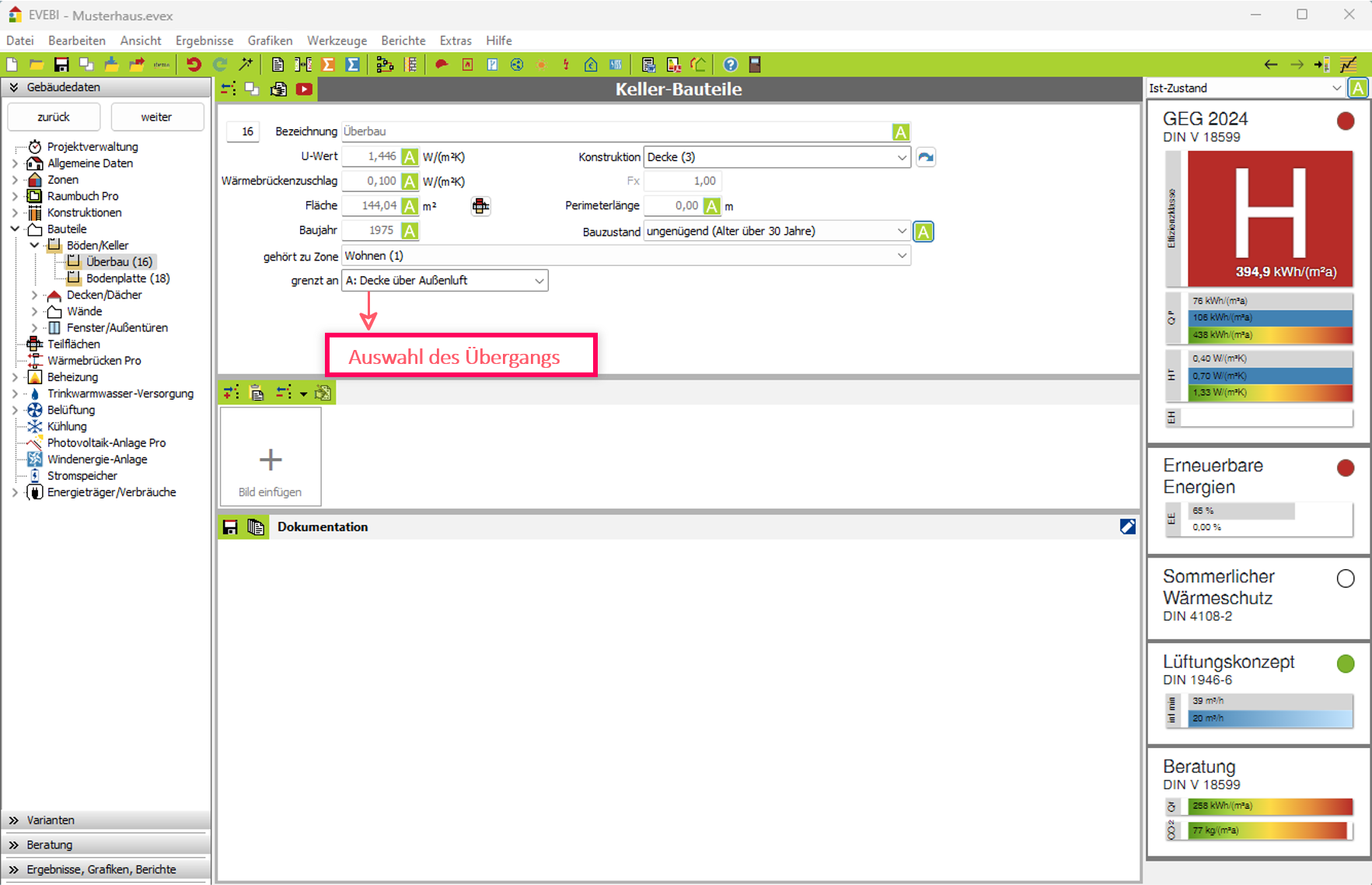

Bei der Bearbeitung eines Bauteils (Wände) haben Sie die Möglichkeit, den Wärmeübergang des Bauteils anzugeben.
Das Bild zeigt Ihnen die Abgrenzung der Außenwände nach außen: (siehe Bild)

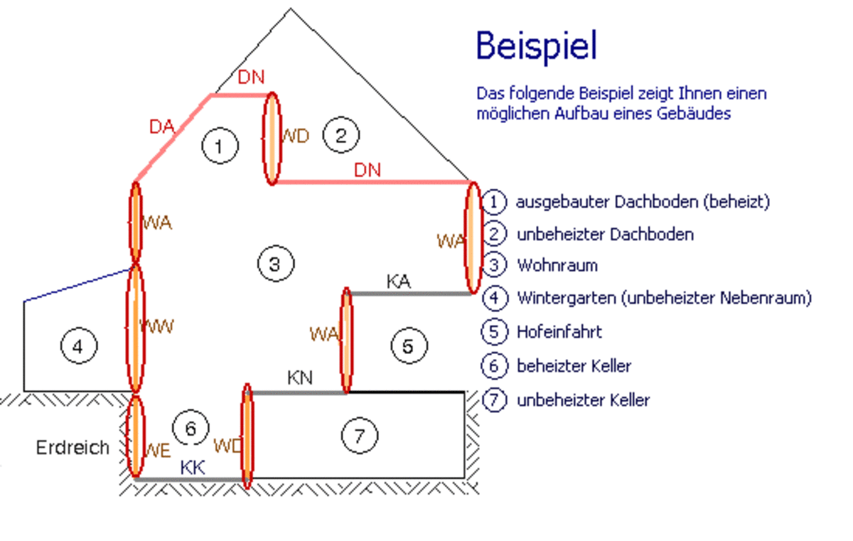

| Bauteil | Grenzmedium | Bauteil | innen | außen | Fx HP1) | Fx MB2) | Kürzel5) |
| außen | Außenwand grenzt nach außen | 0,13 | 0,04 | 1 | 1 | WA | |
| Erdreich | Wand des beheizten Kellers gegen Erdreich | 0,13 | 0 | 0,6 | siehe 3) | WE | |
| unbeheizt | Abseitenwand (Drempel) | 0,13 | 0,13 | 0,8 | 0,8 | WD | |
| unbeheizt | Wand zu unbeheiztem Raum (\<15°C wie Nebenraum, Garage, Dachboden) | 0,13 | 0,13 | 0,5 | 0,5 | WN | |
| niedrig beheizt | Wand zu niedrig beheiztem Raum (15°C bis 19°C) | 0,13 | 0,13 | n. def.4) | 0,35 | WR | |
| unbeheizt | Wand zu unbeheiztem Glasvorbau mit Einfachverglasung | 0,13 | 0,13 | n. def.4) | 0,8 | WW | |
| unbeheizt | Wand zu unbeheiztem Glasvorbau mit Zweischeibenverglasung | 0,13 | 0,13 | n. def.4) | 0,7 | WW | |
| unbeheizt | Wand zu unbeheiztem Glasvorbau mit Wärmeschutzverglasung | 0,13 | 0,13 | n. def.4) | 0,5 | WW | |
1)Fx HP: Temperatur-Korrekturfaktor Heizperiodenverfahren (seit 2009 nicht mehr zulässig!) 2)Fx MB: Temperatur-Korrekturfaktor Monatsbilanzverfahren 3)Wert aus DIN 4108-6 Tabelle 3 entnehmen 4)nicht definiert, hier muss nach Monatsbilanzverfahren gerechnet werden bzw. das nächst schlechtere Bauteil angenommen werden 5)Erläuterung der verwendeten Kürzel:
| Kürzel 1: | W\=Wärmestrom seitl.opak |
| Kürzel 2: | Übergänge |
| A \= außen | |
| E \= Erdreich | |
| N \= Nebenraum | |
| D \= Abseitenraum/unbeheizt | |
| R \= Niedrig beheizter Nebenraum | |
| W \= Wintergarten |

Wählen Sie den entsprechenden Übergang. Teilweise erscheinen weitere Abragen.

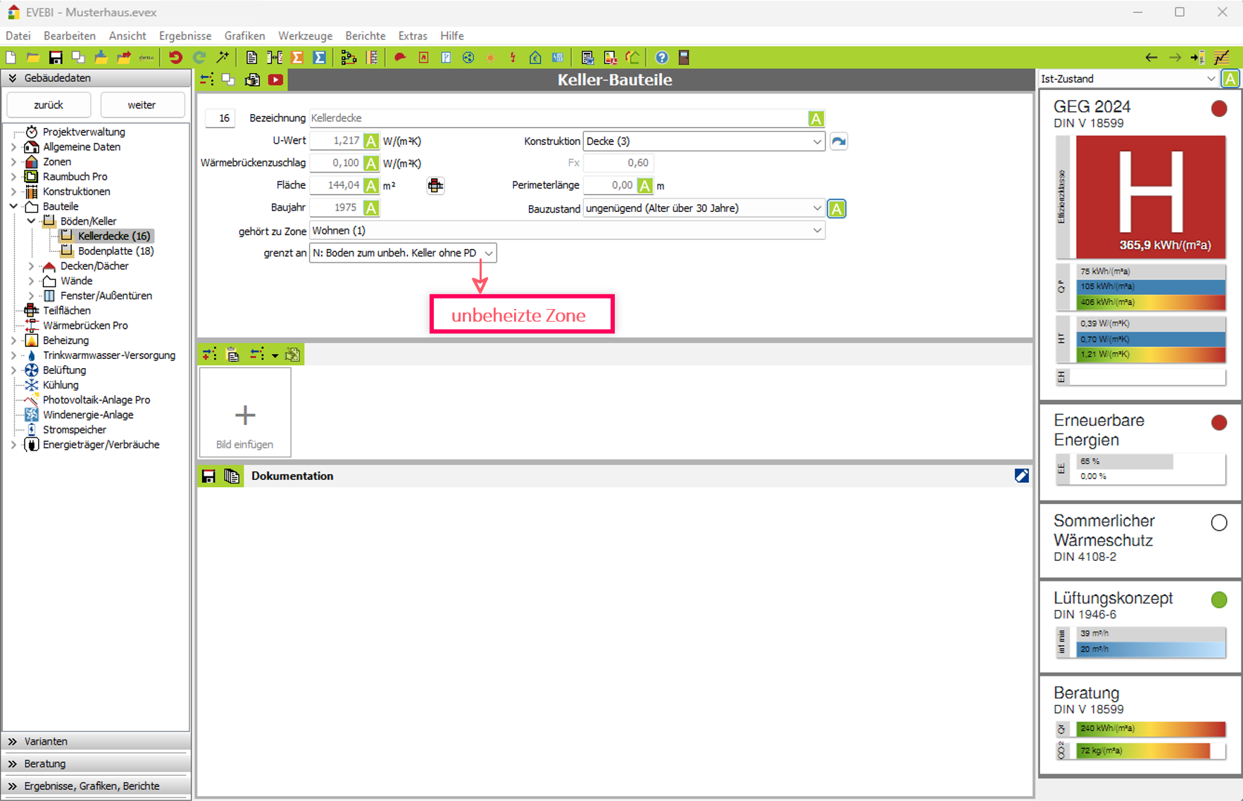

Fall 1: Wand grenzt an einen unbeheizten Dachraum: DIN 6946, Ziff. 5.4.1
Hinweis: Diese Angabe ist nur möglich, wenn Sie das Gebäude in Zonen aufgeteilt haben und für den unbeheizten Nachbarraum eine unbeheizte Zone definiert haben. Zu dieser unbeheizten Zone sind die begrenzenden Bauteile anzulegen!

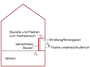

Fall 2: Wand grenzt an einen unbeheizten Nachbarraum (Garage, Kammer, Wintergarten). Wärmeübergang nach DIN 6946, Ziff. 5.4.2
Für diesen Übergang muss der unbeheizte Nachbarraum (Garage, Kammer, Wintergarten etc.) ebenfalls definiert werden. Der Nachbarraum wird dann wie eine zusätzliche homogene Schicht betrachtet. Das Programm berechnet daraus den R-Wert (1/U). Liegt dieser Wert zu hoch, erscheint eine entsprechende Meldung und der U-Wert wird entsprechend angepasst.
Hinweis: Diese Auswahl ist nur sinnvoll, wenn RU > RSi + Summe Ri + RSe, da FX\= 1 gesetzt wird. Das Bauteil zum unbeheizten Nebenraum muss also einen sehr schlechten U-Wert besitzen.
Möchten Sie den Korrekturwert zur U-Wertberechnung ansetzen, so ist der unbeheizte Nachbarraum zu definieren. Der Nachbarraum wird dann wie eine zusätzliche homogene Schicht betrachtet.
Das folgende Bild zeigt Ihnen ein Beispiel:
