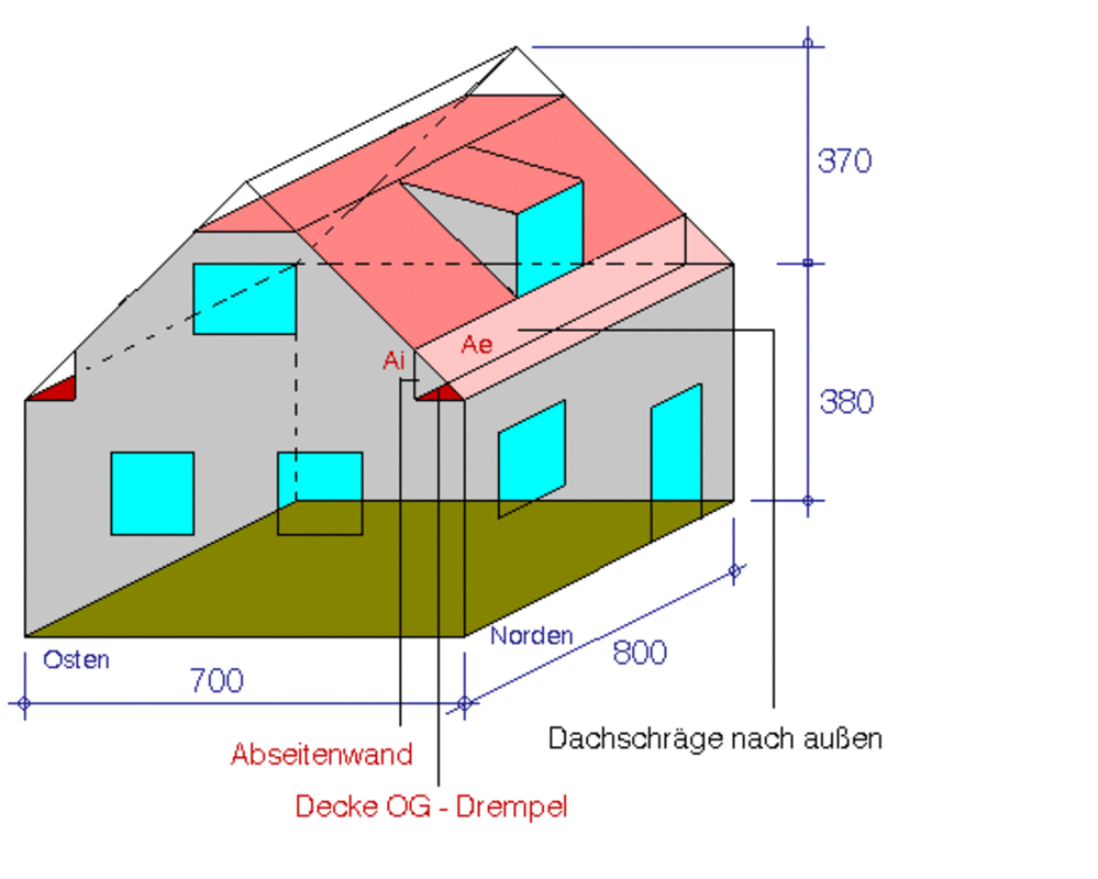

Das folgende Bild zeigt Ihnen ein Beispiel für eine Decke OG – Drempel an einen unbeheizten Drempelraum.
