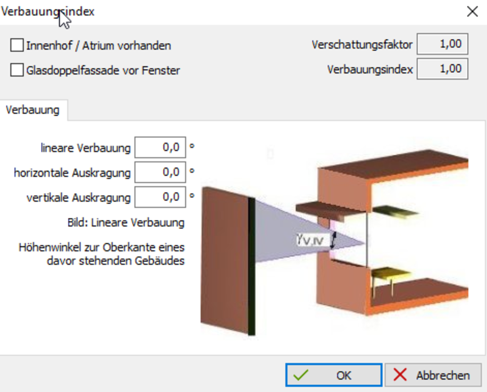

Dialog Verbauungsindex
Bearbeiten der Daten zum Verschattungsindex
  2. Klicken Sie im Navigationsbereich AUF den Eintrag BAUTEILE.
  3. Wählen Sie im Navigationsbereich das Fenster, zu welchem Sie den Verschattungsindex erfassen wollen.
  4. Klicken Sie in der Maske das Symbol image/svg+xml ENVISYS GmbH & Co. KG
  5. Lineare Verbauung: Die lineare Verbauung berücksichtigt vor der Fassadenöffnung befindliche Bauten etc.
Klicken Sie dazu in das Feld Lineare Verbauung. Das zugehörige Bild wird angezeigt.
Der Verbauungshöhenwinkel wird von der Mitte des lichttechnisch anrechenbaren Fassadenteils ermittelt (ab Außenwandebene). Tragen Sie den Winkel ein. Für Winkel >\= 60° wird die lineare Verbauung nicht berücksichtigt. 6. Horizontale Auskragung: Die horizontale Auskragung berücksichtigt horizontale Auskragungen an der Fassade oberhalb des lichttechnischen Fassadenteils.
Klicken Sie dazu in das Feld Horizontale Auskragung. Das zugehörige Bild wird angezeigt.
Der Winkel der horizontalen Auskragung wird von der Mitte des lichttechnisch anrechenbaren Fassadenteils ermittelt (ab Außenwandebene). Tragen Sie den Winkel ein. Für Winkel >\= 67,5° wird die horizontale Auskragung nicht berücksichtigt. 7. Vertikale Auskragung: Die vertikale Auskragung berücksichtigt vertikale Auskragungen an der Fassade des lichttechnischen Fassadenteils.
Klicken Sie dazu in das Feld Vertikale Auskragung. Das zugehörige Bild wird angezeigt.
Der Winkel der vertikalen Auskragung wird von der Mitte des lichttechnisch anrechenbaren Fassadenteils ermittelt (ab Außenwandebene). Tragen Sie den Winkel ein. 8. Bestätigen Sie die Daten durch Klicken der Schaltfläche OK. Der Verschattungsindex wird für das Fenster übernommen.
