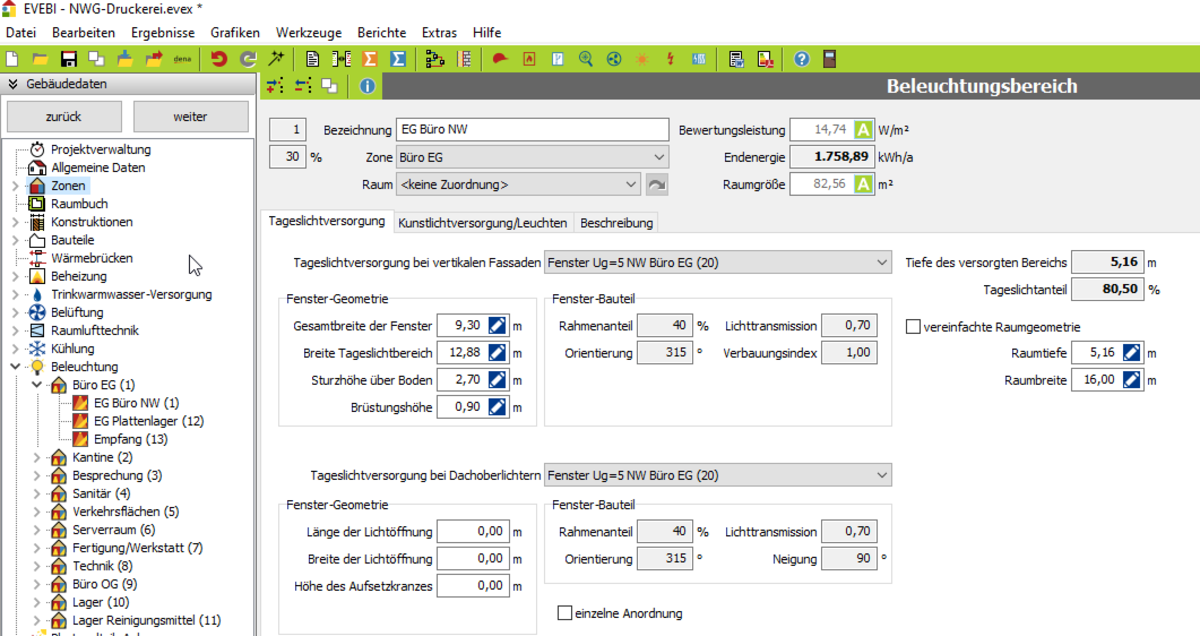

Beleuchtungsbereich bearbeiten und erfassen
  2. Öffnen Sie im Navigationsbereich den Eintrag BELEUCHTUNG und wählen Sie die ZONE, zu der Sie den Beleuchtungsbereich bearbeiten wollen. Diese Zonen enthält standardmäßig bereits einen Beleuchtungsbereich: siehe Bild Sie können diesen Beleuchtungsbereich bearbeiten oder einen weiteren Beleuchtungsbereich hinzufügen.
  1. Klicken Sie auf das Symbol image/svg+xml ENVISYS GmbH & Co. KG
  2. Geben Sie eine Bezeichnung für den Beleuchtungsbereich ein und bestätigen Sie den Dialog. Es erscheint die folgende Maske: siehe Bild
Folgenden Daten können eingegeben werden:
  • Zone: Die zugehörige Zone wird automatisch von EVEBI eingetragen. Sie können den Beleuchtungsbereich jedoch einer anderen Zone zuweisen. Die für die Beleuchtung relevanten Nutzungsrandbedingungen werden von der Nutzungszone übernommen.
Hinweise:Neben der Nutzungszone wird der von dem Beleuchtungsbereich abgedeckte Flächenanteil in % ausgegeben. Das Nutzungsprofil wird von der Nutzungszone übernommen. Damit wird auch der Wartungswert in lx übernommen. Die Ergebnisse Tageslichtanteil, Bewertungsleistung und Endenergie werden durch Eingabe der Daten zur Beleuchtung direkt berechnet und in der Maske ausgegeben. * Raumgröße: Geben Sie die Größe des Beleuchtungsbereiches in m² ein. * Raumtiefe: Geben Sie hier die Tiefe des Raumes vom Fenster bis zur Rückwand in m ein. * Raumbreite: Geben Sie die Breite des Raumes (Fensterseite) in m ein. Werden mehrere Räume betrachtet, so werden die Innenwände übermessen. Hinweis: Das Produkt aus Raumtiefe und Raumbreite muss nicht genau der Raumgröße entsprechen. Hier sind Abweichungen möglich, um auch schiefe Räume berücksichtigen zu können. * Höhe der Nutzhöhe: Die Nutzebene kann den Randbedingungen der DIN V 18599-10, Tab. 4 entnommen werden. Standardmäßig wird die Nutzebene aus den Parametern der Nutzungszone übernommen.
Hinweis: Bei der Datenübernahme aus E-CAD werden Raumbreite und Tiefe nicht mit nach EVEBI übernommen. Es wird vom Programm angenommen, das jeder Raum einen Beleuchtungsbereich darstellt und diese entsprechend automatisch angelegt. Die Tageslichttiefe von Räumen mit Fenstern wird standardmäßig auf 4,12 m gesetzt und muß ggf. veröndert werden, sofern diese kleiner als 1,25 m ist. Da hier eine veränderte Rechengrundlage gilt.
