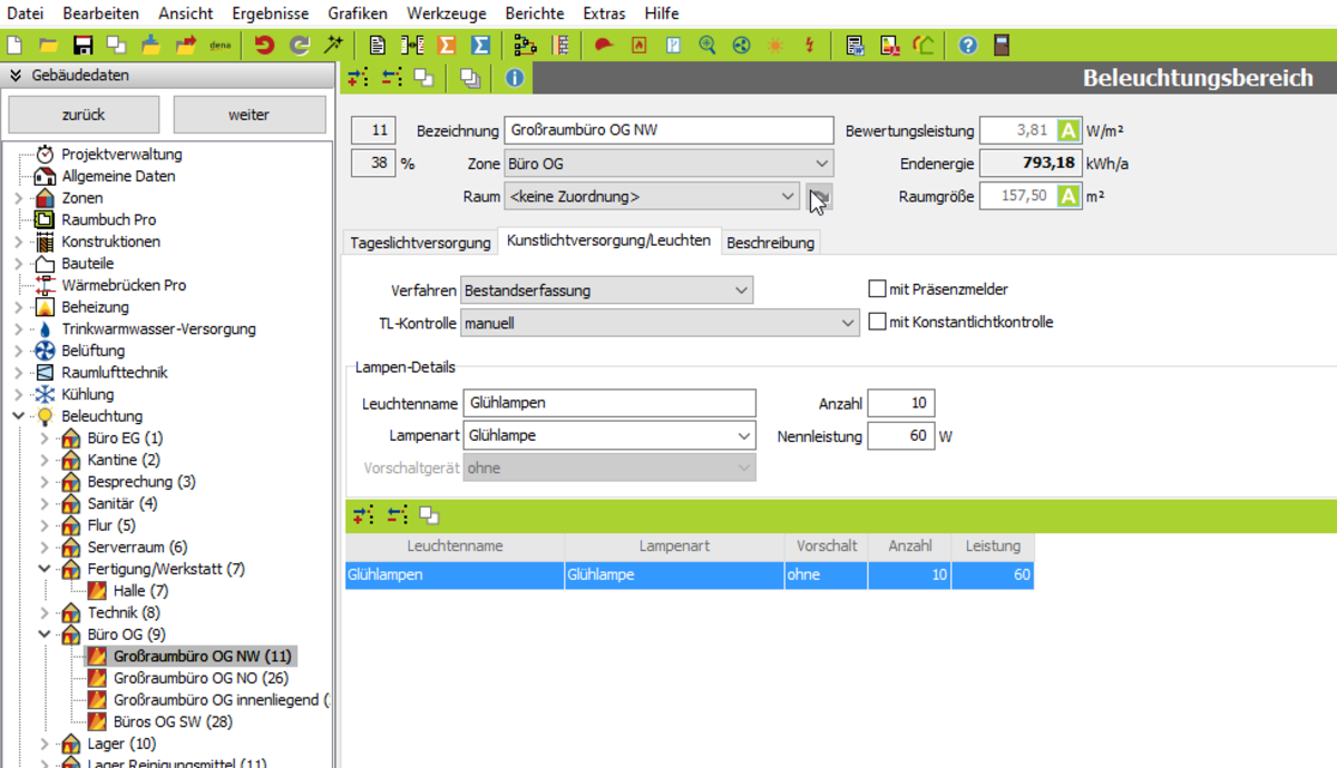

Eingabe der Systemleistung im Bestand
  1. Wählen Sie ggf. das Register GEBÄUDEDATEN.
  2. Öffnen Sie im Navigationsbereich den Eintrag BELEUCHTUNG. und wählen Sie den BELEUCHTUNGSBEREICH.
  3. Wählen Sie das Register KUNSTLICHTVERSORGUNG/LEUCHTEN und wählen die Option BESTANDSERFASSUNG. Es erscheint die folgende Maske: siehe Bild
  4. Klicken Sie das Symbol zur Eingabe der vorhandenen Leuchten. Es erscheint die folgende Tabelle: siehe Bild
  5. Geben Sie die vorhandenen Leuchten über das Symbol image/svg+xml ENVISYS GmbH & Co. KG
