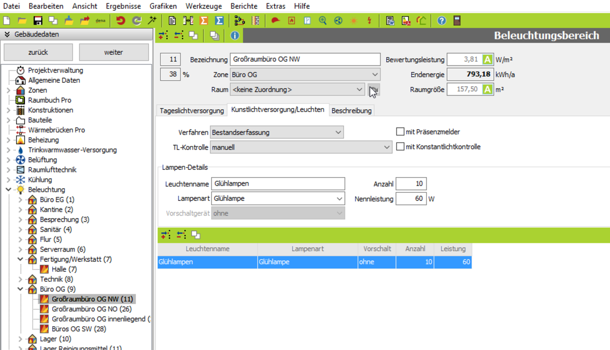

Eingabe der Systemleistung im Bestand
- Wählen Sie ggf. das Register GEBÄUDEDATEN.
- Öffnen Sie im Navigationsbereich den Eintrag BELEUCHTUNG. und wählen Sie den BELEUCHTUNGSBEREICH.
- Wählen Sie das Register KUNSTLICHTVERSORGUNG/LEUCHTEN und wählen die Option BESTANDSERFASSUNG. Es erscheint die folgende Maske: siehe Bild
- Klicken Sie das Symbol zur Eingabe der vorhandenen Leuchten. Es erscheint die folgende Tabelle: siehe Bild
- Geben Sie die vorhandenen Leuchten über das Symbol
