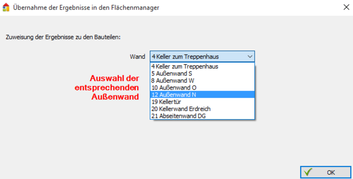

  4. Geben Sie die Maße ein und bestätigen Sie den Dialog. Hinweis: Geben Sie die Gesamtfläche an und ziehen Sie keine Fensterflächen etc. ab. Diese Flächen werden automatisch beim Erfassen Fensterflächen von der Außenwand abgezogen! Bestätigen Sie den Dialog mit OK**. Es erscheint der Dialog zur Auswahl des zugehörigen Außenwandbauteils.
  5. Wählen Sie die Außenwand, der Sie die Fläche zuweisen wollen und bestätigen Sie den Dialog. Die Fläche wird in die Tabelle eingetragen.
  6. Beim Verlassen des Flächenmanagers werden die Flächen den Bauteilen zugeordnet.
