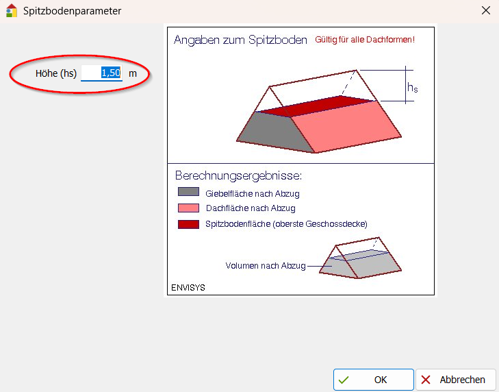

Dialog Höhe Spitzbogen (Schritt 5)

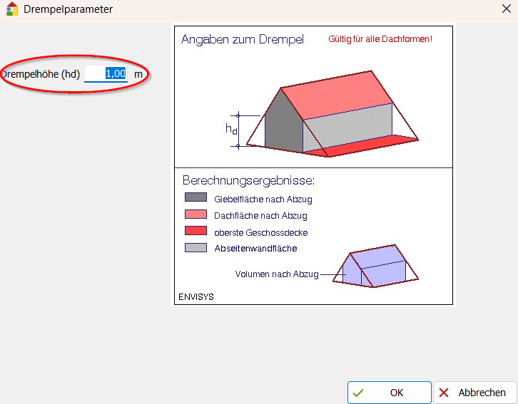

Dialog Drempelhöhe (Schritt 5)

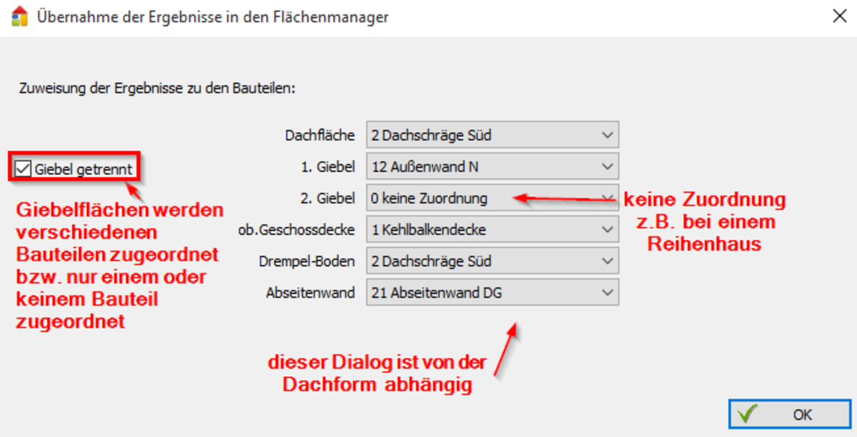

Dialog Zuordnung Teilflächen (Schritt 6)

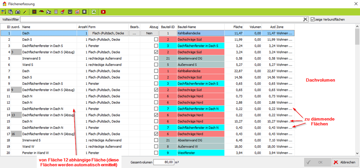

Dachflächen im Flächenmanager
Übernahme in den Flächenmanager (Schritt 7)

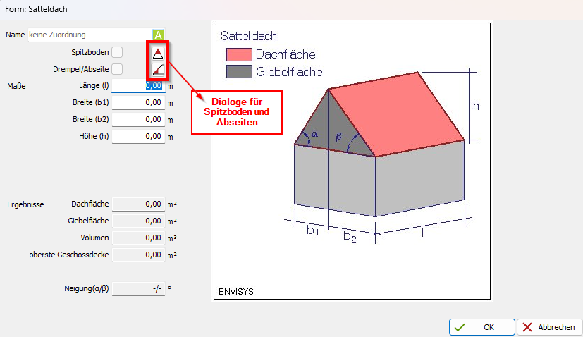

  3. Geben Sie die Anzahl der Dächer ein und bestätigen Sie den Dialog. Es erscheint ein Dialog zur Auswahl der Dachform: ![[Pasted image 20250619103009.png]]
  4. Wählen Sie die gewünschte Dachform. Je nach Dachform erscheint ein Dialog zur Eingabe der Maße, z. B.: siehe Bild
  5. Geben Sie die Maße ein. Die Angaben erfolgen in Meter! Hinweis: Ziehen Sie hier keine Flächen für Dachflächenfenster etc. ab. Diese Flächen werden beim Erfassen der Dachflächenfenster automatisch vom Dach abgezogen! Angaben zum Spitzboden**Klicken Sie dazu das Symbol image/svg+xml ENVISYS GmbH & Co. KG
  6. Bestätigen Sie den Dialog des Daches mit OK. Es erscheint ein weiterer Dialog zur Zuordnung der Teilflächen zu den Bauteilen: Hier werden die Bauteile angezeigt, die Sie in der Bauteilmaske als Dach definiert haben. Dieser Dialog ist abhängig von der gewählten Dachform! Sie können die Giebel getrennt festlegen (Option Giebel muss aktiv sein). Damit ist es möglich, den Giebeln unterschiedliche Bauteile zuzuordnen bzw. Reihen- und Reihenendhäuser zu berücksichtigen.
  7. Wählen Sie die Bauteile, denen Sie die Teilflächen zuordnen wollen und bestätigen Sie den Dialog. Die Fläche(n) wird/werden in die Tabelle eingetragen.
  8. Beim Verlassen des Flächenmanagers werden die Flächen den Bauteilen zugeordnet.

  • Automatisch ermittelte Flächen werden unter Angabe der Flächen-ID grau hinterlegt. Diese Flächen können nicht geändert werden. Mit Bearbeiten der Mutterfläche werden diese Flächen neu berechnet.
  • Die zu dämmende Fläche kann von der wärmeübertragenden Fläche abweichen (z.B. Spitzboden, Drempel). Diese Fläche kann beim Erfassen von Dämm-Maßnahmen berücksichtigt werden.
