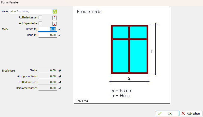

  2. Geben Sie die Anzahl gleicher Fenster ein und bestätigen Sie den Dialog mit OK. Es erscheint ein weiterer Dialog zur Eingabe der Fenstermaße:
  3. Geben Sie die lichten Fenstermaße ein. Die Angabe erfolget in Metern

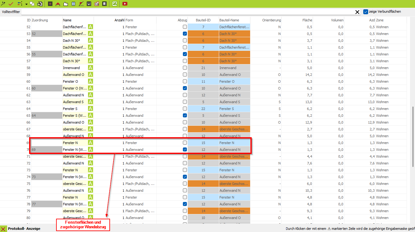

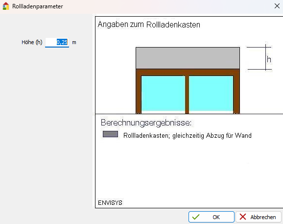

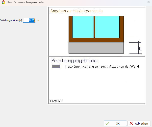

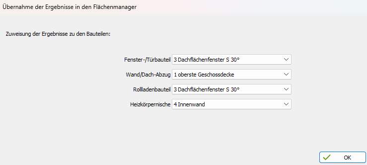

Angaben zum Rollladenkasten Klicken Sie dazu das Symbol image/svg+xml ENVISYS GmbH & Co. KG 4. Bestätigen Sie den Dialog. Es erscheint der Dialog zur Zuordnung der Fläche zu den Bauteilen (Fenster/Tür und Außenwand/Dach): 5. Wählen Sie das zugehörige Fensterbauteil sowie die Außenwand bzw. Dach, von welchem die Fensterfläche abgezogen werden soll. Haben Sie Angaben zu Rollladenkästen und Heizkörpernischen gemacht, so werden die Flächen auch hier berücksichtigt. Bestätigen Sie den Dialog mit OK. Die Flächen werden in die Tabelle eingetragen. In die Tabelle werden ebenfalls die Teilflächen eingetragen:
* Fensterfläche mit Zuordnung des Bauteils
* Fenster und Fensterfläche als Öffnung in der Außenwand
* sowie ggf. Flächen für Rollladen und Heizkörpernischen.
  1. Beim Verlassen des Flächenmanagers werden die Flächen den Bauteilen zugeordnet, s. a. unter: Übernahme der Flächendaten in die Bauteiltabelle
Hinweis: Rollläden und Heizkörpernischen in Verbindung mit Fensterflächen werden im Flächenmanager in der Spalte zu dämmen unabhängig von ihrer Größe immer berücksichtigt. Hierbei handelt es sich nicht um zu überdämmende Flächen bei \< 2,5 m2.
