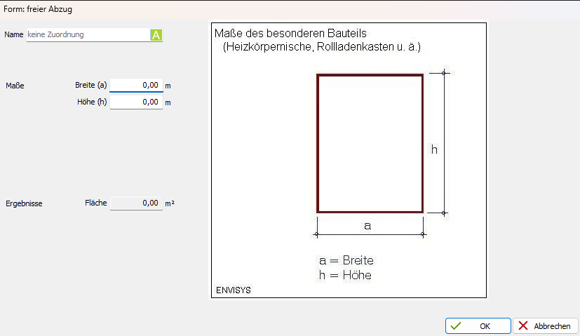

  2. Geben Sie die Anzahl ein und bestätigen Sie den Dialog. Es erscheint der folgende Dialog zur Eingabe der Fläche.

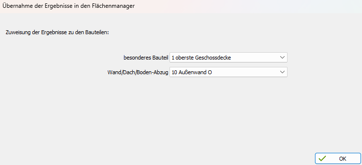

  3. Geben Sie die Flächenwerte ein und bestätigen Sie den Dialog. Es erscheint ein Dialog zur Zuordnung der Fläche zu den Bauteilen.

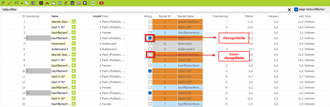

  4. Wählen Sie die Bauteile, denen die Fläche zugeordnet werden soll. Bei dem unteren Bauteil wird diese Fläche abgezogen! Bestätigen Sie den Dialog. In der Tabelle werden 2 Datensätze angelegt.
  5. Beim Verlassen des Flächenmanagers werden die Flächen den Bauteilen zugeordnet.
Hinweis: Freie Abzugsflächen werden im Flächenmanager in der Spalte zu dämmen unabhängig von ihrer Größe immer berücksichtigt. Hierbei handelt es sich nicht um zu überdämmende Flächen bei \< 2,5 m2.
