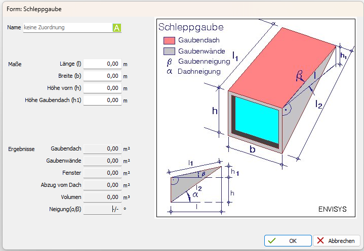

Je nach Gaubenform wird von Ihnen die Eingabe von Maßen erwartet. Das Programm ermittelt automatisch:
  • Gaubenseiten
  • Gaubenfront (Fenster)
  • Gaubendach
  • Abzugsfläche vom Dach
  • Volumen der Gaube
Dialog Gaubenmaße (Schritt 3)

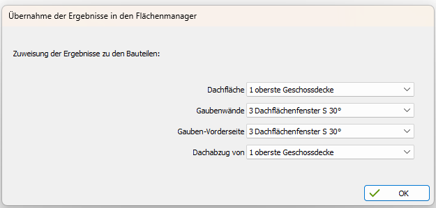

Zuordnung zu den Bauteilen (Schritt 4)
Flächenzusammenstellung - Dach, Gaube, Spitzboden, Drempel
Übernahme in den Flächenmanager (Schritt 5)

  3. Wählen Sie die gewünschte Gaubenform und bestätigen Sie den Dialog. Es erscheint ein weiterer Dialog zur Eingabe der Gaubenmaße, z.B.:
  4. Geben Sie die Gaubenmaße ein und bestätigen Sie den Dialog. Es erscheint der Dialog zur Zuordnung der Teilflächen zu den Bauteilen:

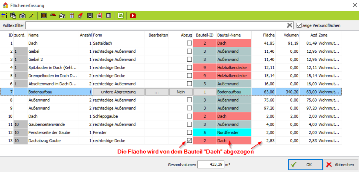

  5. Wählen Sie die Bauteile, denen Sie die Teilflächen zuordnen wollen und bestätigen Sie den Dialog. Die Fläche(n) wird/werden in die Tabelle eingetragen.
  6. Beim Verlassen des Flächenmanagers werden die Flächen den Bauteilen zugeordnet, s. a. unter: Übernahme der Flächendaten in die Bauteiltabelle
Hinweise:
  • Automatisch ermittelte Flächen werden unter Angabe der Flächen-ID grau hinterlegt. Diese Flächen können nicht geändert werden. Mit Bearbeiten der Mutterfläche (übergeordnete Bezugsfläche) werden diese Flächen neu berechnet.
