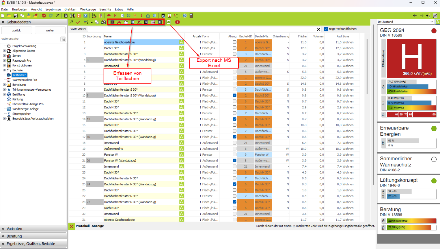

Tabelle zur Flächenerfassung
Nachfolgend werden die Spalten der Tabelle des Flächenmanagers erläutert:
Maske Flächenerfassung (Kellerbauteile)
| ID | In dieser Spalte werden die Teilflächen nummeriert (entsprechend der Reihenfolge der Eingabe). Hier können Sie keine Eingaben machen. Diese Nummer erscheint nicht in Ausgaben. |
| zuord | Hier wird vom Programm die ID der Teilfläche eingetragen, von welcher die Fläche abstammt (automatisches Erstellen von Flächen bei Fenster, Dach und Gaube). Diese Datensätze können nicht bearbeitet werden. Dazu muss der übergeordnete Datensatz bearbeitet werden. |
| Teilfläche | Hier können Sie die Bezeichnung der Teilfläche. EVEBI vergibt automatisch die Bezeichnung des zugehörigen Bauteils. Sie können diese Bezeichnung überschreiben. |
| Anzahl | Anzahl der Teilflächen. Diese Anzahl wird mit der in Spalte Bearb berechneten Fläche multipliziert. Sie können die Anzahl verändern. Die Fläche wird automatisch neu berechnet. |
| Form | Hier wird die Form der Teilfläche (z.B. Rechteck, Trapez, Kreis etc.) eingetragen. EVEBI vergibt dazu automatisch eine Nummer. Wählen Sie über das Kontextmenü die entsprechende Form. Es wird der zugehörige Dialog zur Eingabe der Flächendaten angezeigt. |
| Bearb | Nach Klicken in das Feld erscheint das Symbol |
| Abzug | Hier können Sie angeben, ob die Teilfläche zum zugeordneten Bauteil addiert oder von diesem subtrahiert werden soll. Im allgemeinen trägt der Assistent Nein bzw. Ja ein. Nur bei individuell erfassten Flächen müssen Sie die Auswahl treffen. |
| Bauteil-ID | Hier können Sie das konkrete Bauteil zuordnen. Im allgemeinen erfolgt dies über den Assistenten. Beim Klicken in das Feld erscheint das Symbol |
| Bauteil-Name | Der Bauteilname wird vom Programm eingetragen. Eine Änderung ist durch die Auswahl eines anderen Bauteils möglich (siehe Spalte BT). |
| Fläche | Hier wird die berechnete Teilfläche eingetragen. Die Fläche ist von der Anzahl in Spalte Zahl und den eingegebenen Maßen abhängig. Die Fläche wird immer positiv angezeigt, auch bei Abzugsflächen (Öffnungen). Sie können die Fläche überschreiben. |
| Volumen | Hier wird das berechnete Volumen eingetragen. Sie können das Volumen überschreiben. Der Summe der Volumina wird in das Feld Gesamtvolumen eingetragen. Dieses Volumen kann als Gebäudevolumen beim Verlassen der Flächenberechnung übernommen werden. |
| Azd | (\= zu dämmende Fläche) Hier wird die Fläche eingetragen, die ggf. gedämmt werden soll. Diese Fläche kann von der Gebäudehülle abweichen, bspw. bei Spitzboden, Drempel etc. |
| Zone | Hier kann die Zuordnung der Fläche zu einer Zone (Nutzungs- bzw. Temperaturzone) erfolgen. Damit werden die Zonenflächen und Zonenvolumen berechnet. |
