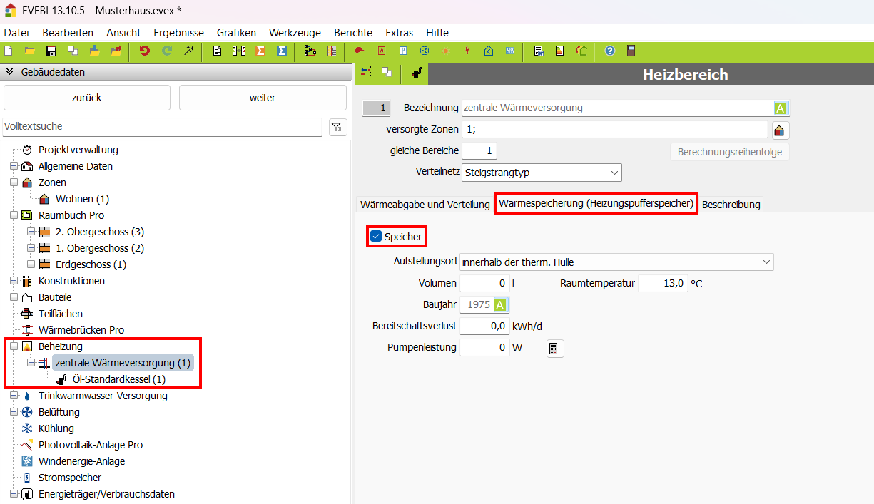

Maske Wärmespeicherung (Schritt 3)
Bearbeiten der Daten der Wärmespeicherung
- Wählen Sie das Register GEBÄUDEDATEN.
- Öffnen Sie im Navigationsbereich den Eintrag BEHEIZUNG.
- Klicken Sie im Navigationsbereich auf den Eintrag WÄRMEVERSORGUNG. Die Maske zum Heizbereich wird geöffnet.
- Wechseln Sie zum Register WÄRMESPEICHERUNG. Die o. a. Daten werden angezeigt.
- Geben Sie an, ob ein Speicher vorhanden ist und dessen zugehörige Daten. s. u.
- Aufstellungsort: Sie können zwischen SPEICHER STEHT INNERHALB ODER AUßERHALB DER THERM. HÜLLE oder WOHNEN IM MFH aktivieren. Hinweis: Steht der Speicher außerhalb geben Sie die Raumtemperatur des Aufstellungsortes an.
- Speichervolumen: Geben Sie das Speichervolumen in m3 an. EVEBI berechnet automatisch die Speicheroberfläche und die Wärmeverluste.
- Bereitschaftsverlust: Geben Sie den Bereitschaftsverlust lt. Hersteller an. Können Sie hierzu keine Angabe machen, so wird der Standardwert aus der Tabelle (DIN 4701-10) übernommen.
