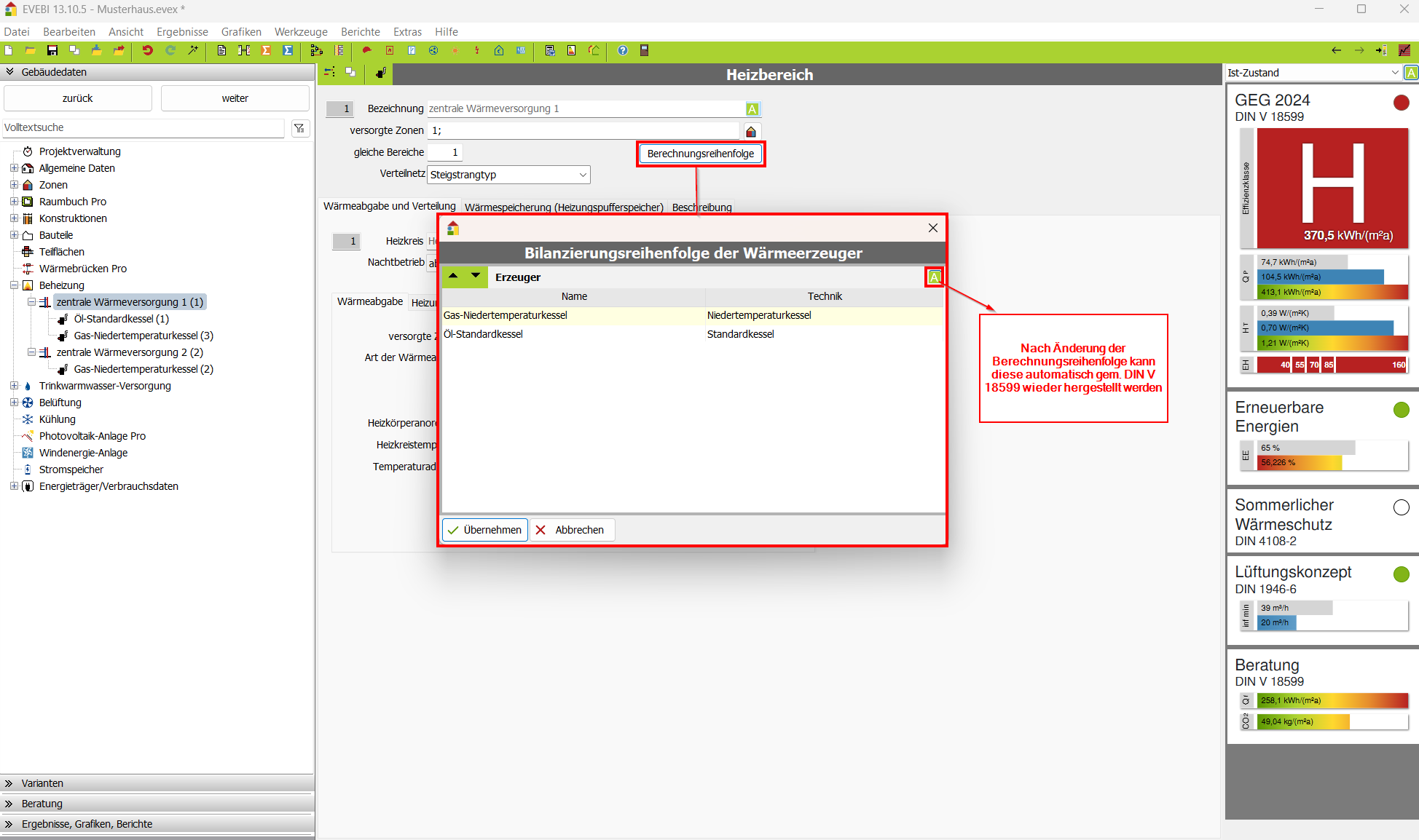

Vorgehen zum Festlegen der Berechnungsreihenfolge
Sie haben bereits einen Heizbereich mit mehreren Wärmeerzeugern angelegt.
  2. Öffnen Sie im Navigationsbereich den Eintrag BEHEIZUNG.
  3. Öffnen Sie im Navigationsbereich den gewünschten HEIZBEREICH, welcher mehrere Heizungsanlagen beinhaltet.
  4. Wählen Sie die Schaltfläche BERECHNUNGSREIHENFOLGE.
  5. Wählen Sie den Button Automatik (grünes A).
Standardmäßig wird bei mehreren Wärmeerzeugern die Berechnungsreihenfolge gem. DIN V 18599-5 6.5.4.2 hergestellt:
  1. Sonnenkollektoren
  2. Wärmepumpen
  3. KWK-Anlagen
  4. Weitere Anlagen
Je nach Planung bzw. vorhandener Nutzung kann die Reihenfolge geändert werden.
Schaltfläche Standardreihenfolge: Durch Klicken dieser Schaltfläche werden die Wärmeerzeuger in die o.a. Reihenfolge gebracht. Sind zusätzlich mehrere Wärmeerzeuger vorhanden (mehrere Kessel), so werden diese in die Reihenfolge der Eingabe gebracht.

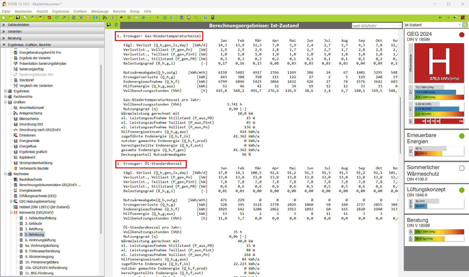

Die Berechnungsergebnisse können Sie über Ergebnisse, Kennwerte, Beheizung prüfen.
In unserem Beispiel werden eine Luft-Wasser-Wärmepumpe und ein Brennwertkessel eingesetzt.
